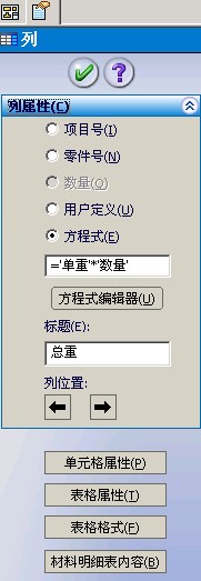

我在自定义sw明细表时,数量单重什么的都弄好了,有一栏是总重,怎么设,做才能让总重自动生成?我知道是在表格编辑状态下进行,可是没弄好,你们是怎么做的呢,请指教了!# I  d$ Q* Y: d. q

与Excel一样单重函数×数量函数,看下图:

8 _; [0 x, d& _  ^+ q# r请问二楼用的是什么版本?2008好像没有这个哦,我找好久没有找到,再说,我为何加不了自定义列属性

2007,点表格,右键选列属性

我也是2008的,要选下总重这一列,然后就看见列属性了,再编辑方程式,弄弄就行了,我是下了个别人的明细表,看见是这么做的。谢谢大家,我想对新人还是有用的。
