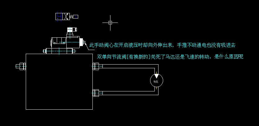

1、这会是上面换向阀的问题吗?7 K; c: k6 F) n1 T7 M6 c
4 N0 H! \1 F1 p0 V" g& Q8 A2、如何根据压力、缸径计算出缸所推起的物体重量吨位: w" L/ W- {: E5 `
9 W: U4 W" M, {( \, t8 z( s8 u$ w求教了

你阀装反了 或者是你 阀块有问题。把你的阀调头安装试一下。 这种错误不该犯的。

P,T 管路装反了吧?否则换向阀的故障按钮不会回不去,除非背压太大。

1、阀块不可能有问题这都用了十年了。阀装反了也不可能吧,还有一个没能动它也是飞速的转节流阀关死了也一样0 Z" U5 H+ S3 }, l
4 b2 x, L. X6 R3 M
按道理节流阀拧死了应该不会动了吧( {' ~1 g: {- C# J( ^+ B
: u; |2 I* I5 w0 d5 j会是什么原因呢?各位大侠

既然用了10年 就按照这个故障发生前你们动过的所有一步一步来处理吧!!!!!!!!有那些异常现象---谁动过-----谁修过-----再利用各种维修方法排除吧,如果有原理图放上来看看!!!

还要考虑到马达本身的泄露+ c' |! J% g: W7 L% ~4 B, h5 N
马达用在什么地方的

如果是使用过程中出现这样的问题 应该是阀芯卡死了 拆开看一下吧 。 双单向节流阀你应该是出口节流的吧?你马达内泄严重的话同时 换向阀卡死再加上出口节流  会有可能转的 。

可是通电了却能转动起来,就是无法调速,双单向节流阀即使是装反了也只是进口节流或出口节流的区别,可为什么不能节流呢,只有二位换向阀?

马达本身是不能制动的,必须靠外力制动,如果靠O形阀方式制动,负载大了制动不了,还会将马达损坏

换向阀的阀芯卡死了,拆下来清洗。活塞有效面积乘以系统压力就等于最大重量了

# z4 s5 v$ y: g2 s6 {如果不是维修装错,就是这个原因。
