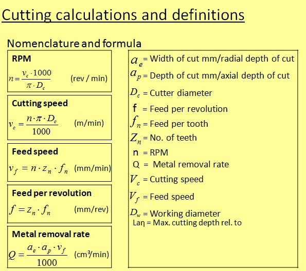

请问大家有没有加工中心机国产、台湾、进口刀具的各种类型的切削参数,特别是每种刀具的切削不同材料时的线速度和每齿进给量。有的话能否上传一下?谢谢!

国外的刀具
5 v3 \3 ?, y6 E; j切钢件线速度60,每齿0.053 M% t+ W* g6 M9 n% `# @! d
铝件线速度300,每齿0.1
! S% C2 f& \/ s6 R# J1 b6 u$ R) y卖刀具的给的手册一般材料都是这样( p$ I' C2 i% |
专用刀具问刀具厂家
发表于 2009-3-14 20:53:12 | 显示全部楼层 来自: 新加坡
是不是啊
是不是这个阿,我在SECO 书后面抄的
 楼主| 发表于 2009-3-15 21:40:53 | 显示全部楼层 来自: 中国安徽安庆
以上说的都不是,我所要的是一些国内外厂家典型刀具的切削参数的表列,这样方便工件加工编程时的节拍计算
