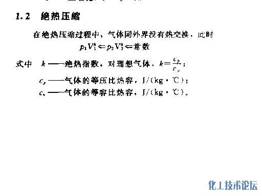

在化工设计手册里对于绝热系数是这样的叙述的,如下图. G& c- C; |' i. u
传热学还是热力学里好像有绝热系数的描述,忘了,在学校时候学的

化工设计手册绝对不会有HCL的绝热指数,也绝对不会有HCL的Cp比定压热容,Cv比定容热容,只有绝热压缩,在绝热压缩里提到绝热指数的计算公式。
- ]4 T, V: _: t; X7 ^我又查过传热学,热力学,只能查到常用气体的Cp比定压热容,Cv比定容热容。. z2 V& Z. x- G2 C6 R
有本书《热工与流体力学基础》附录里有常用气体的平均Cp和平均Cv" n# D1 M: Z) e# c5 w; c8 j6 u
