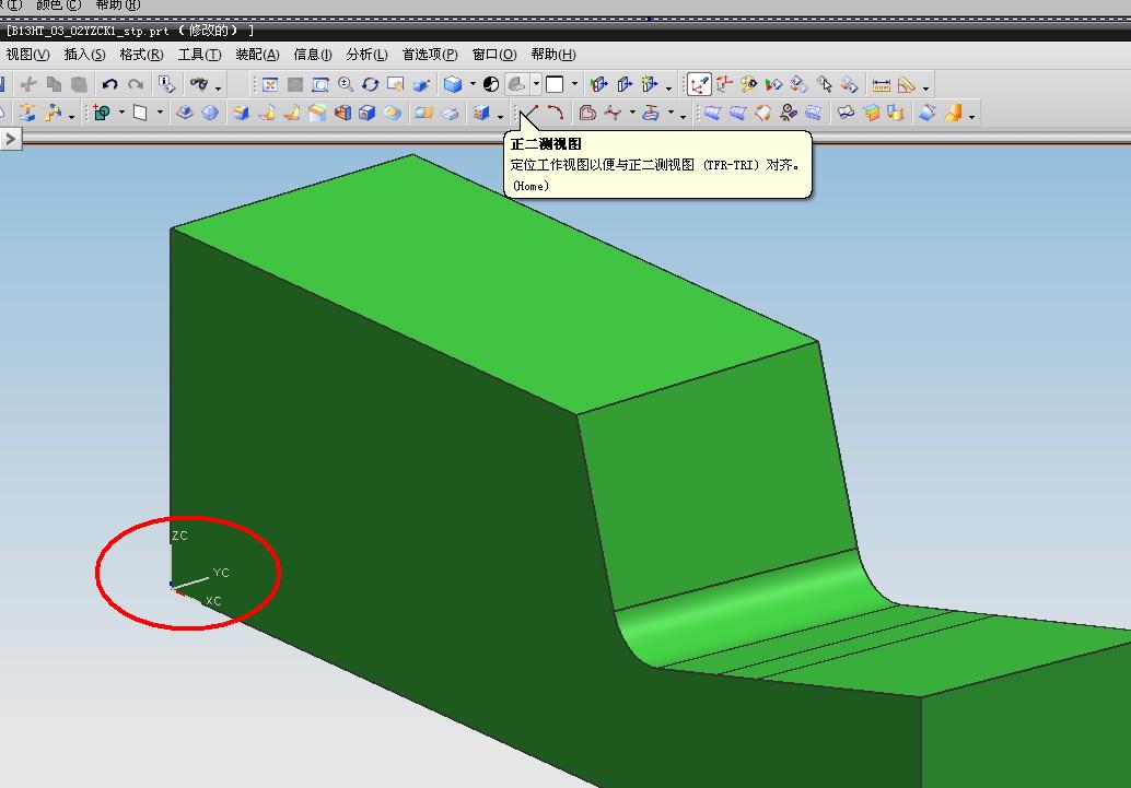

老是搞不懂重定位这个功能,哪位大哥能说下步骤啊,先谢了!
发表于 2009-3-13 18:02:40 | 显示全部楼层 来自: 中国河北秦皇岛
对于每一个数学模型来说* L- q- `& l/ r4 a. w
它在整个产品中的位置总是相对不变的
) ?: p/ n, h8 j6 ~! _, ]) J& T重定位可以使它从某一个位置转换到另一个位置
8 J8 W- z$ `5 T3 v而转换过程中的坐标系最为重要2 Y% S% H! o4 u3 [4 `
下面举个例子:
9 K/ g; [/ o2 N6 B7 \; p第一幅图显示的是该工件的原来位置
' j: W1 F! s) F( E7 o: [5 z注意:点击正二侧视图时坐标系的位置方向,工件不正!(工件坐标系与系统坐标系不一致)/ x/ v$ R+ k5 n; a& G4 E, |( h
$ L+ Q2 F1 g8 I  X" _5 M! M新建坐标系,目的是让它转化到这个位置上3 H8 |) V' s  g2 e- s$ s. S1 u

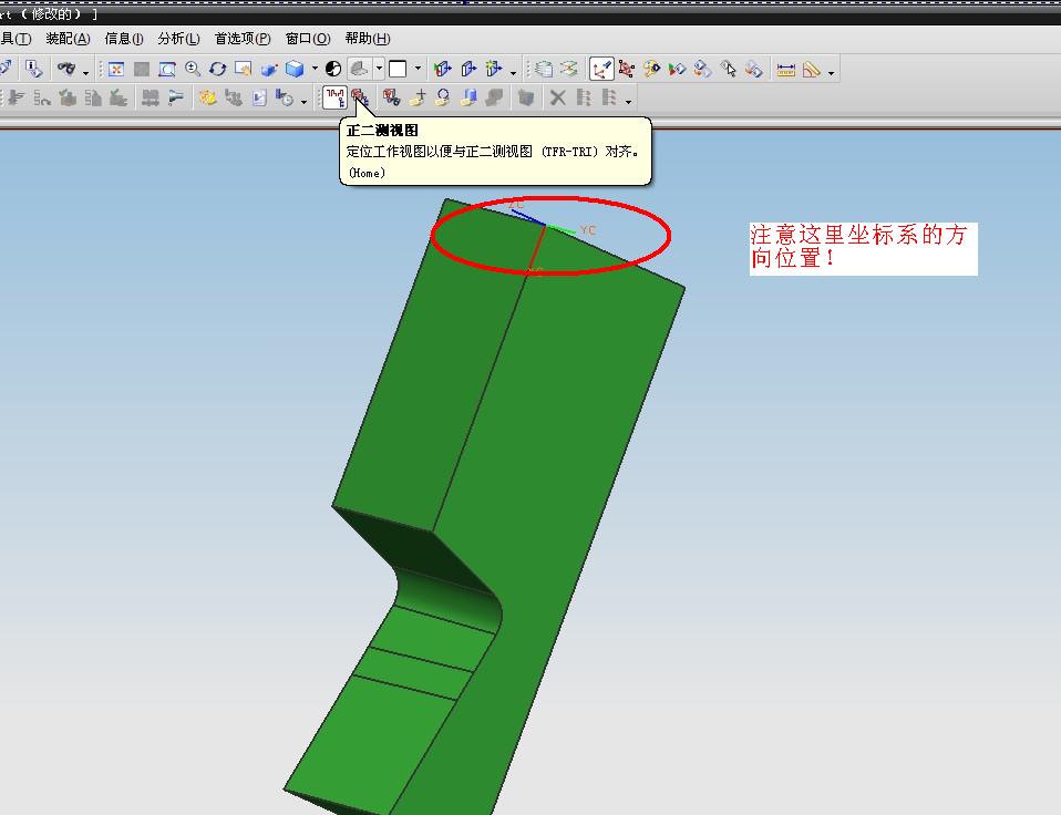

' l2 L) d* h$ b: F
第二幅图显示的是在新建坐标系的位置
5 y% ~' }: X' s# y8 F) ]注意:点击正二侧视图时坐标系的位置方向
- D( S8 N4 N' d4 j3 F8 _  W此时,该工件完全被摆正
参与人数 1三维币 +6 收起 理由

 楼主| 发表于 2009-3-16 17:02:27 | 显示全部楼层 来自: 中国江苏苏州
还是没搞清楚,可能是我表达的有问题吧,
8 \8 L# M/ L: I5 J5 e我的意思是比如把一个模形的工作坐标重定位到绝对坐标的步骤,就象移动一样,) H7 g+ P. o! J1 D* U" U9 ^4 `0 s
而怎么选的工作坐标我不明白.
发表于 2009-3-16 22:39:46 | 显示全部楼层 来自: 中国浙江金华
那就点下面有三个0的那个图标,就OK了
