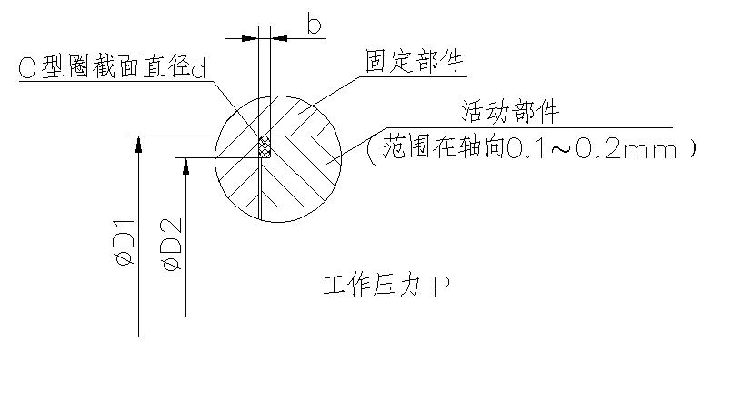

工作已知条件如图所示:
+ s( x% L7 q# P  w) `; |7 W现在想知道在无压力状态下O型圈的压缩预紧力
' \# k2 ?# ^' n0 v8 S+ q5 w7 C和有压力P状态下O型圈的压缩预紧力7 Y+ g6 x- w. U9 a
(活动部件理想工作范围在轴向0.1~0.2mm)
" ~6 {) W+ e; L1 r5 b7 u此O型圈的主要目的是提供预紧力 其次才是密封效果9 T% u) i# U1 e  r6 x: j
: q) \* d! D2 t+ q, T% h

如果你用的是GB3452.1标准O型圈,就应按照GB3452.2规定的O型圈槽设计零件结构。(从图上看,好似不符合GB3452.2规定)
- z, L1 {. \; O( L. b# i紧固的压力,应根据工作压力确定。
发表于 2009-3-13 12:14:07 | 显示全部楼层 来自: 中国辽宁沈阳
更正:O形橡胶密封圈沟槽尺寸的标准是GBT 3452.3-2005《液压气动用O形橡胶密封圈 第3部分 沟槽尺寸》,不是GB3452.2。

最直接的办法是做个实验,在圆棒端面车一个和图中尺寸相当的槽,测试使O形圈产生规定的压缩量需要多大的力。1 B5 J6 u7 J  D5 E5 D
如果你能提供O形圈材料,能查到弹性数据的话可以帮着算一下。1 [3 ?; A# p, Y3 z: t9 ]5 F/ |/ {

楼主这个O型圈应该是GB1235-76,具体可以参照标准。7 ]) B3 |: u2 U3 M
其最大压缩量:) }+ O4 C6 W% T; A# n, V5 c
 动密封:O形圈直径的20%( e0 O: E% F: a1 l6 Y
 静密封:O形圈直径的30%- u0 D$ O/ Z- |9 j2 G

我现在材料是氟橡胶 弹性模量和泊松比没有资料可以提供 本来也想尝试有限元分析的 但是缺少基本数据
发表于 2009-3-13 13:57:29 | 显示全部楼层 来自: 中国内蒙古通辽
典型的非线性分析,弹性模量要通过单轴拉伸、等双轴拉伸、剪切试验数据来算,也就是求mooney-bivlin常数,泊松比0.4999,摩擦系数0.3-0.6左右6 A4 P. A1 V) k2 `0 t! L8 d, e7 I

当O型圈用于端面或角部密封时,O型圈所密封的部件大多处于不运动状态,所以说就楼主的实际情况而言,所采用的密封方式应该并不妥当,建议比照液压活塞的结构设计更为合理,个人意见谨供参考。

开始利用数学建模作为 做为橡胶弹簧来计算 结果与实际完全不相符合
- W2 N" J) C+ ~% H2 |; W  B只有在系列产品中抽取二份   做实际测算了

有一个表,能大概查出所对应邵氏硬度O型圈压缩后所需的力。我做的平板闸阀的背后也有这样一个给阀座给预紧力的o型圈. P* B) h) j7 c+ P4 T) [
不知道楼主的是不是也是用在这个场合之下。
. @' V9 z2 I0 c  b) C5 Z" e  f9 X3 ~# R6 ^  Z! \- C, {
如果是,小口径的还可以,大口径还是要使用弹簧预紧。% x5 W. a: m) ^
图中的数值查询之后是单位面积的力kg/mm,这个力乘以周长,即为O型圈压缩的力
% C5 Q  C2 X) A+ f! L5 d9 g我的也是纸质资料,照了张图片,表格和数值能看清,又不清楚的可以再咨询我
