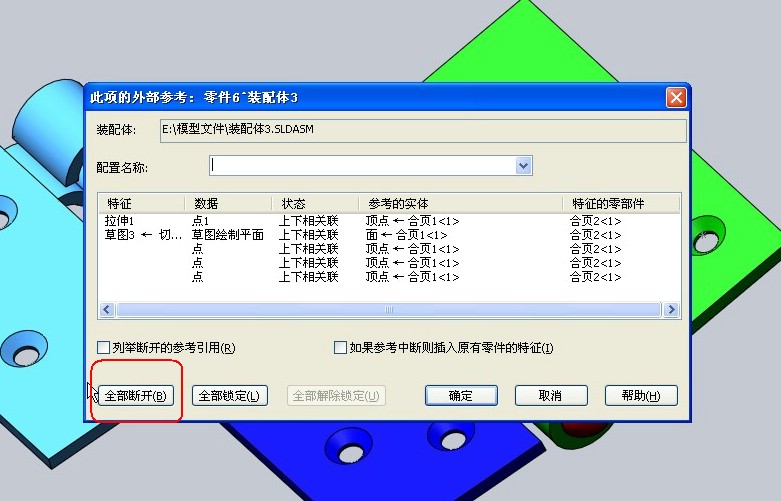

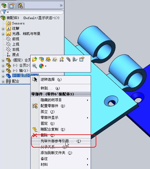

在SW07装配体环境下,按住ctrl复制的零件,如何快捷地重命名使其成为一个完全独立的零件。我每次都是在文件夹里复制后-再重命名-再回到装配体环境-再调用其来装配。我相信这是最最笨的办法。恳请各位大师不吝指教,在此先行感谢!

大师,另存备份,断不开链接呀?编辑的时候要受干扰的。

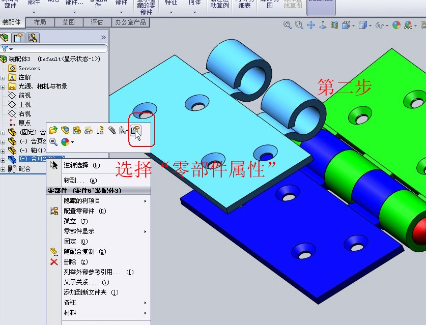

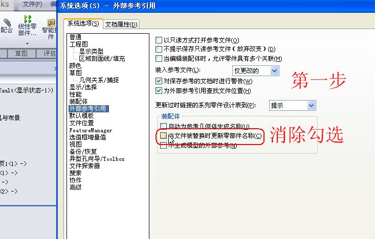

发表于 2009-3-12 22:20:10 | 显示全部楼层 来自: 中国广东广州
截屏1.jpg 6 U, Q! C, t! {
! ?; n3 e1 [& Q6 e3 V3 S0 l  f  Z; a: C- ]
截屏2.jpg * C7 v, ]- ]8 s1 O  ~; R$ g! ~
, }* w: L$ ~2 r  a
 楼主| 发表于 2009-3-12 22:40:17 | 显示全部楼层 来自: 中国河南郑州
回复 7# lizuoshan 的帖子
您真是一个很好的大侠,感谢您耐心的指导,我完全照做了,还是不行,仍然关联着的。还是不行。

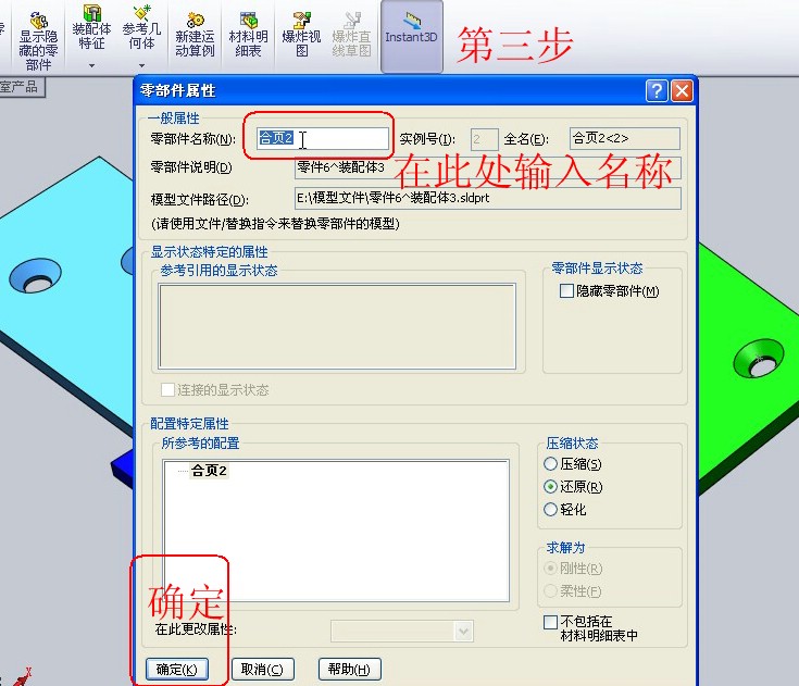

发表于 2009-3-12 22:48:12 | 显示全部楼层 来自: 中国广东广州
要去掉关联是吗?    关联着的,但是零部件名称还是能改的。* d3 U& w5 V: Y0 j+ q! z  M& t  ?
; @! e  `2 G4 @6 e* m- d; s" t( Z& a4 p. [* e
截屏7.jpg 8 i% M" O8 X' C/ @! B: D4 F7 j

大师:您试着在您的复件上切一个孔。看看是不是关联着的呢?
5 _; P! g7 A$ T& [我从您的截图的编辑树上仔细看了看,给我的差不多,好象也关联着的耶!
 楼主| 发表于 2009-3-12 23:11:15 | 显示全部楼层 来自: 中国河南郑州
回复 9# lizuoshan 的帖子
大师:您的界面看上去应该是08以上的吧?3 ?9 m) |9 X/ f1 M' O6 D
您是不是在特征树复制的零件名上右击呢?我右击完全展开后都没有“列举外部参考引用。。。”这一选项哟?我是07的。“删除”选项后一选项就是“父子关系。。”找遍了整个树都没有哪一选项耶?

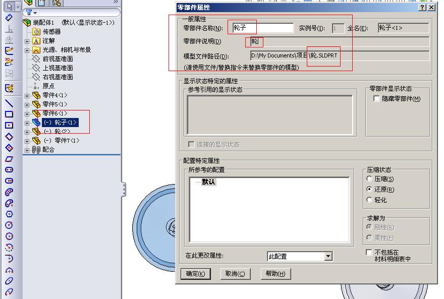

发表于 2009-3-12 23:29:16 | 显示全部楼层 来自: 中国广东广州
还是有点不明白如附图
