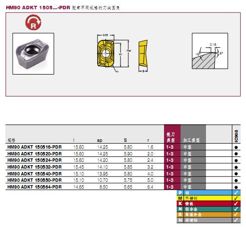

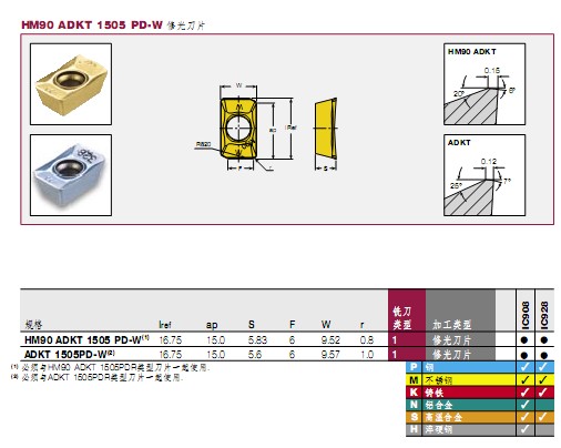

发表于 2009-3-14 08:02:30 | 显示全部楼层 来自: 中国天津
看看图片
+ Y! ?: l: r5 t  f1 Z* [, ^! j不知道对你有用不
发表于 2009-3-14 08:04:03 | 显示全部楼层 来自: 中国天津
又找到一个更准确的
