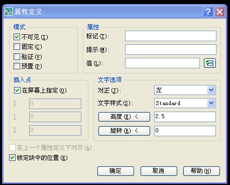

* }$ A7 n, J7 J) a! M( i7 ^2 a8 w0 {绘图--块--定义属性
发表于 2009-3-12 17:27:24 | 显示全部楼层 来自: 中国上海

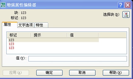

在做块之前就要把属性定义好(包括属性在块里的位置),然后创建块时连同属性一起定义,即在创建块选取对象时把属性也选取进去,这样块就成了带属性的块,平时属性是不可见的,当给属性赋值后,属性就可见了,插入块时CAD也会提示你输入属性值。双击块就可以在增强属性编辑器里编辑属性。定义属性可以点绘图(菜单)→块→定义属性,在弹出的对话框里添加属性。* ?* ^1 R  N6 _7 r1 b" i/ f

概念:
6 z! ]1 s$ T4 A' p# j& H创建属性定义后,定义块时可以将属性定义当作一个对象来选择。 插入块时都将用指定的属性文字作为提示。 对于每个新的插入块,可以为属性指定不同的值。
9 h/ n% R& @$ q% G" P1 v% ?2 a; U! }; v& [- O0 a* U/ e! R
如何创建:0 O9 ?7 F; d. K6 c# _( K
在“绘图”菜单中,单击“块”“定义属性”。
* [- M; B4 I  m! W在“属性定义”对话框中,设置属性模式并输入标记信息、位置和文字选项。
; o; G" [: _' x0 I8 [单击“确定”。 0 C+ O8 j: o+ y, ]
创建属性定义后,可以在创建块定义时将其选为对象。 如果已将属性定义合并到块中,则插入块时将会用指定的文字串提示输入属性。 该块的每个后续参照可以使用为该属性指定的不同的值。
