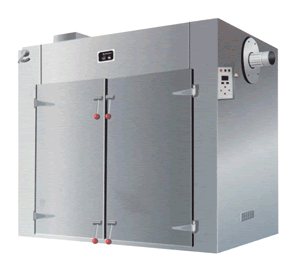

我公司有很多烘干设备,用0.8兆帕的蒸汽进行加热,蒸汽管路末端用什么疏水阀好呢,请各位老师给个建议。(现在用的是双金属片的,发现有时候蒸汽管路里边会存水,需调节一下。维修工很反感,应为经常需要调节。)

我们用浮球 的

现在排水器有机械的和电子的,如果排水量不大,建议用自动的,原理是一个电子阀加了一套控制装置,可以设定排水时间和排水间隔,排水量大话还是机械的好,原理就是浮球,这个口径会大点,维修也佷方便。
