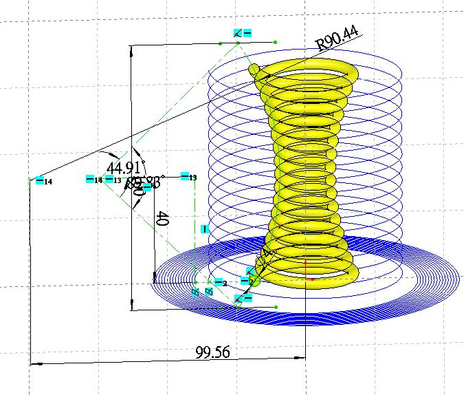

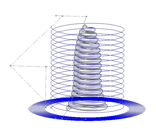

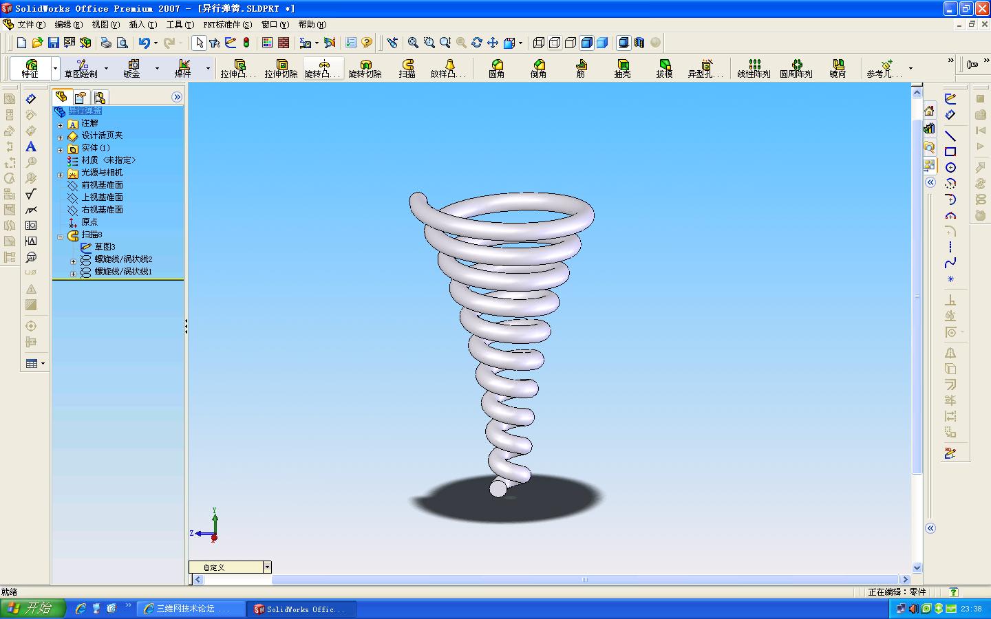

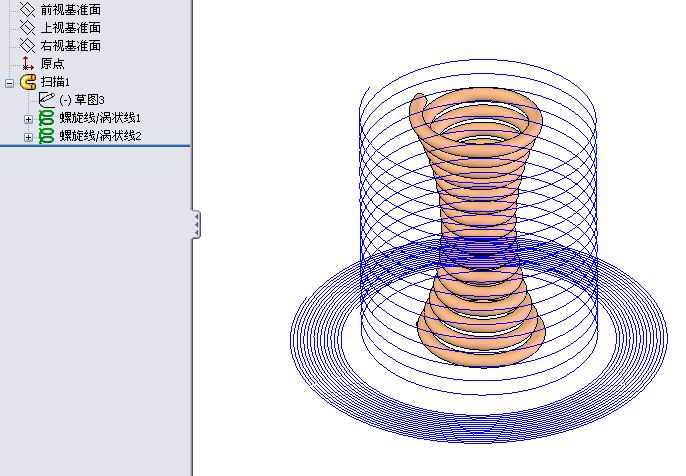

本人做的弹簧,看看还有没有更好的方法.我的方法是以2个扫描曲面的交界线为路径扫描的.

发表于 2009-3-12 14:08:59 | 显示全部楼层 来自: 中国江苏南京
交叉曲线做路径,你的方法已经挺好了
发表于 2009-3-12 16:06:44 | 显示全部楼层 来自: 中国广东惠州
有! 如下圖
& \0 Q; a, S3 ~  e; [/ k9 O 腰型簧.jpg
 楼主| 发表于 2009-3-12 16:11:53 | 显示全部楼层 来自: 中国天津
请教danilso:  您的做法是如何控制弹簧的形状的......弹簧的形状与2个螺旋曲线之间的关系是如何确定的.......

发表于 2009-3-12 16:54:11 | 显示全部楼层 来自: 中国广东惠州
草圖的限制關係圖,有興趣的研究研究.7 j- x' n2 P' C+ }2 m6 T' O

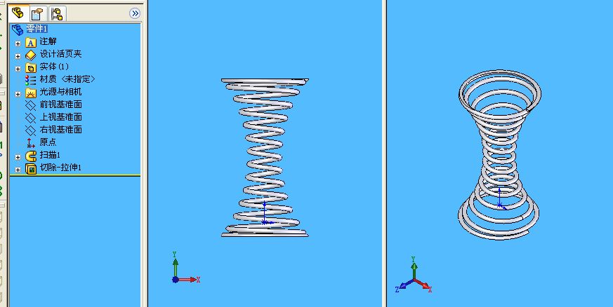

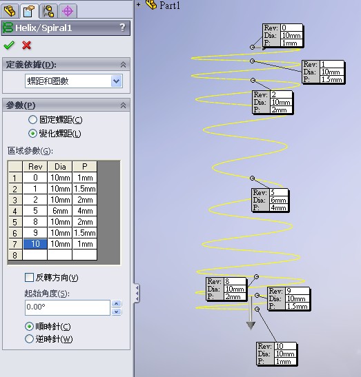

发表于 2009-3-13 08:09:37 | 显示全部楼层 来自: 中国广东深圳
danilso不愧是高手,研究非常透徹!4 x9 }% e. A0 U: b# d# w# T6 H6 Z
我一般畫彈簧都用變化螺距,可以一次性畫出比較復雜的形狀。) |2 I! x4 A. C0 m- w
. o) Y* D4 l. |7 I$ R1 F+ M" R2 _/ W SW01.jpg
发表于 2009-3-13 08:34:50 | 显示全部楼层 来自: 中国广东惠州
用變化螺距作螺旋線也是個好方法,只是沒有用曲線引導那麼直觀,5 U1 _0 N8 B( h* u) I

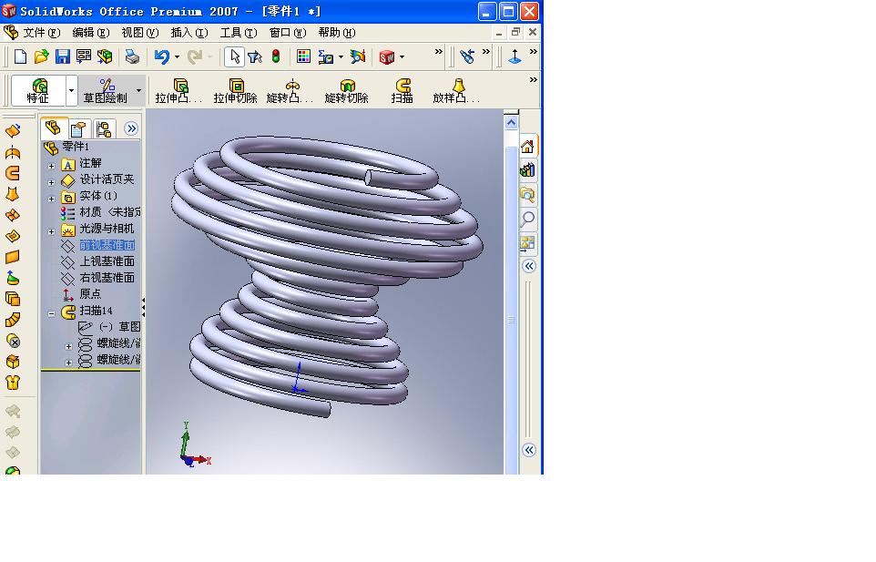

发表于 2009-3-13 14:57:10 | 显示全部楼层 来自: 中国湖北武汉
飓风,你发的源文件和6楼不一样,我把路径和引导弄反了。 ,这是我做的。   R# X. X: _0 f/ j; O
谢谢楼主和6楼的大力支持,这个问题终于弄懂了。; L9 V* z. A( u9 H: v$ B

发表于 2009-3-13 16:16:10 | 显示全部楼层 来自: 中国广东深圳
謝謝danilso的源文件!
  d: |8 R& O" [/ v
6 @7 ?+ V1 w0 z, {9 q本來以為到6樓中的尺寸99.56不重要,所以沒有標,結果出現引導曲線失效;加上后就正常了。
# d( q1 s( Z7 |2 ?1 I  V+ A不過原理上似乎不會存在這種問題呀!有點奇怪~

发表于 2009-3-16 20:06:15 | 显示全部楼层 来自: 中国湖北武汉
飓风给的原文件只能在SW2005上可以做出来,一样的约束在2007和2008上全部做不出来.在2007和2008上删除特征重新做会出错.上面一些约束还没有完全清楚.6楼的可以在2005\2007和2008上做出来,只是要将蜗状线的螺距设置最小,外形才能更贴近外形控制线.
