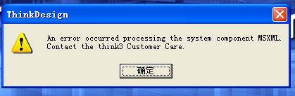

我下载了60版本的THINK但是安装好后不能使用这是为什么啊?提示错误如下,需要解决啊,谢谢!

发表于 2009-3-12 10:13:35 | 显示全部楼层 来自: 中国江苏苏州
没有出现过这个问题,可能是你的系统问题吧,换部机器验证下,祝你好运。
发表于 2009-3-13 09:39:36 | 显示全部楼层 来自: 中国上海
安装附件的程序,搞定请回复。

 楼主| 发表于 2009-3-13 09:45:00 | 显示全部楼层 来自: 中国上海
谢谢版主,果然能解决问题啦,太棒了~~~~
