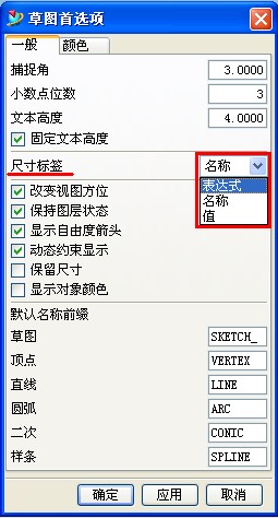

“首选项”——“草图”,在“草图首选项”对话框中,“尺寸标签”有三个选项,你可能选成“名称”了,把它改一下就行了。
