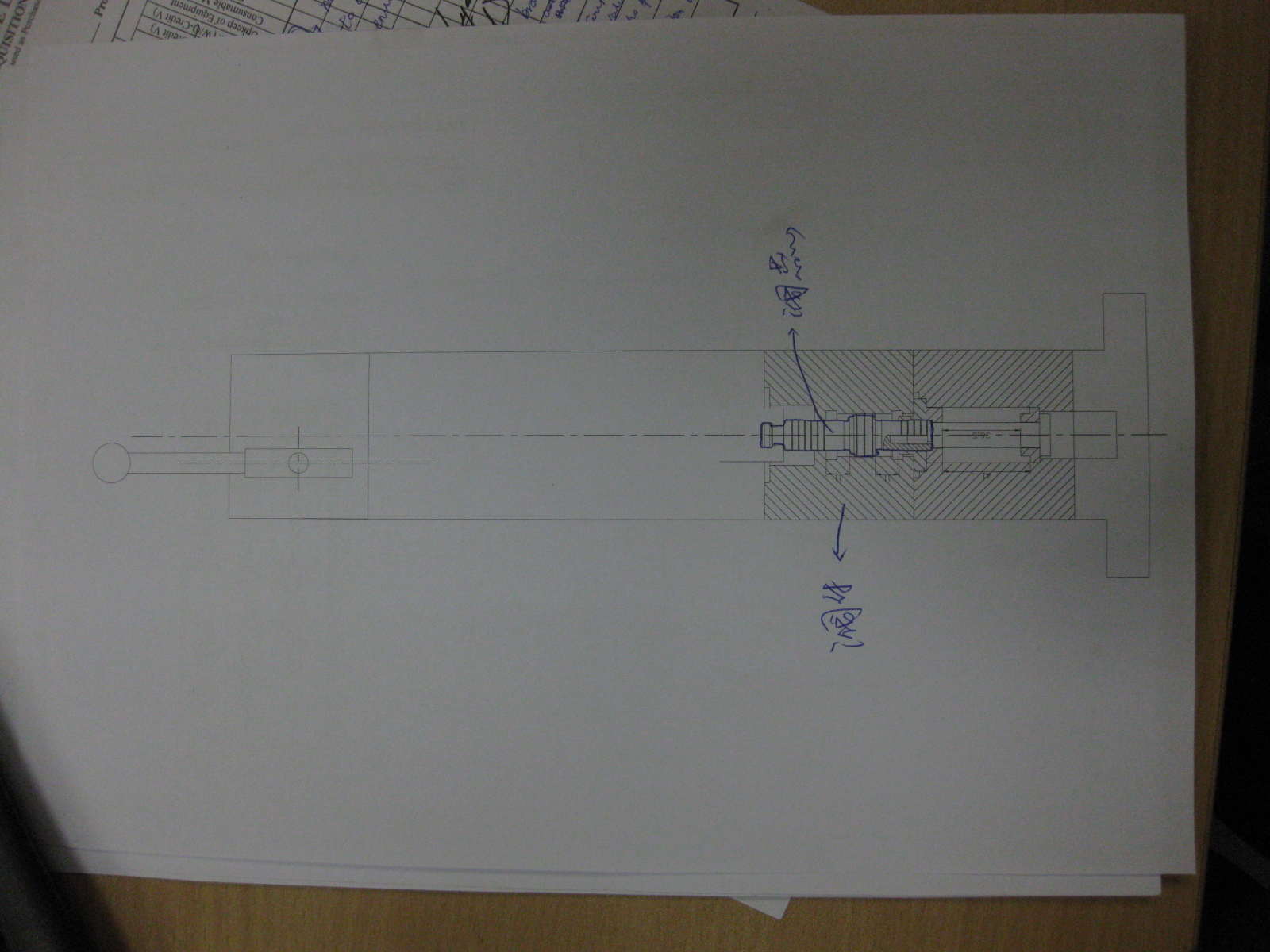

我要打算在已有阀上加多一个部分,- A; N3 g$ \2 K3 K
大家见下面的图。
/ N# J7 ~! h+ V# g阀芯在阀体内滑动,他们之间的间隙很小。$ m# B; }+ M7 D; T7 U8 ~( J
对于阀体,我有参照一些书本选取材料。
# a9 j1 B4 w* M我的要求是,球墨铸铁,硬度达到HRC 28~32。阀芯的硬度为40~45。; q7 G! s! D8 v- n. A: a" x
他们的间隙为孔 20 +0.04~+0.02  ,轴20 -0.01~-0.02
. q" L, O) h; A1 P& Z" J他们之间的活动应该比较频繁。
8 j1 V( C  f# t1 X/ n8 X6 h2 Q8 [
( p3 W3 ?3 B* {9 e
" B% c# y; F) d, H6 k: W4 j但是实际供应的球墨铸铁为QT450,硬度没有那么高。
% S3 b. C! r4 p7 h3 a大家可有知道,用什么材料比较合适做阀体?硬度要求是多少呢?2 O% c$ ^  L: H1 v  d
用灰铸铁是否也可行?或者我们看见的力士乐的阀体都是用灰铸铁?  v- w  v* c/ d0 }8 G
9 m& [! B+ n( x" N( O* n$ `
阀体阀芯之间的间隙怎样比较好,即漏油少,也不会卡?
( p: i& Z4 ]+ s& E0 y: W" d6 w$ _
9 Y5 _7 H! |+ A[ 本帖最后由 yplw 于 2009-3-11 17:54 编辑 ]

楼主说的阀体就是阀套吧,楼主那样直接在阀体上打孔,要求精度很高,老外这么干的不少,但是国内这么干很容易把阀体废掉. [. H7 N5 K; o) W: @9 r8 B$ Q
建议楼主考虑加一个阀套,其实也不用太费事,只要把和阀芯接触的那一部分拿出来单独作为阀套就好啦,这样的话,阀套可以采用钢的,到时候热处理、表面处理按套路来,至于阀体嘛,用铸铁一点问题没有,即使用铝都没有问题,呵呵

谢谢楼上的。( g# Z+ D) H+ L5 s
加入阀套,是一个比较好的方法。3 {% ~. k0 D* m" S
如果我不使用阀套,而直接在阀体上加工呢?
% ^( e2 \: c4 \# n# n已经有的阀是铸铁,具体是什么铸铁,球墨铸铁的,我不清楚。
9 u) D) `$ s1 }# V  j8 c所以这个我也打算直接在阀体上加工。
! x0 ?' `- r( g9 r楼上可否给我一些建议,(对于直接在阀体上加工),关于硬度和具体材料的?
# F5 m  I  o" J& e. O. i5 M+ E  k, n/ @* r比如灰铸铁HT350的?你看怎么样?硬度在24~35HRC左右,也比较耐磨。

灰铁或蠕鉄,绝不能用球铁。

那就是说用HT350比较好?

回复 4# yunqishi 的帖子
球铁使用缺点是什么呢?

我们用的是QT500

你们的QT500是怎么用的?% F4 i7 m; G8 w7 c/ }  u3 l
是精密加工前热处理吗?/ ~- l- R3 z6 V3 }2 H9 U# X
把硬度提高到40HRC以上?
0 S) D8 t" A* M$ |9 _9 q; ^5 z+ m& S* e# z  }, Y- {

有用HT350的 铸件要经过时效

3 I5 l; Z( A. v1 G! {请问经过时效的目的是什么时候是时效?渗碳淬火后,精密加工前吗?

一般用标号400以上的比较好,在本体上直接加工要求太高,一般床子难作那么精密的配合,建议先作好配合再在本体上加工稍粗的配合,如果位置紧张的话,最好先把孔作小然后用芯棒研配后抛光至尺寸

8 P  w, b$ ?' Y+ Z5 [; O那么给你选择QT450和HT350,你会要哪一种呢?

QT5004 @% n$ m4 K& O6 s5 y
但国产28MPa多数是HT350的., M- e! E7 [5 x; b0 X3 k: B
我所知的海特克的就是HT350

前2天把一个旧的和新的主阀拿去量尺寸。7 j! w% b( d) J
也就是你们看到的图片的,没有抛面线的阀体部分。
% s0 ]6 z% e; n6 O/ Q' X
8 O* `7 F3 x" x9 w新阀阀体比阀芯大0.04MM,
5 @, u) I0 w2 n4 h* F量旧的,也是比阀芯大0.04,而且旧阀体的孔尺寸和新的也是一样的。: `2 ^& n* y( M& V$ b2 i
4 E9 g9 B8 ^% V1 k1 ]
此旧阀体,用了25年多了,到现在尺寸完全都没有变化。。我不得不感叹,日本人这个材料用的好啊。

你自己做的成本会远远高于买标准的或定做的成本,铸造中国不过关的,中国铸造要是过关,阀早就能做好了,力士乐就是做铸造起家的,最后把他的上家吃掉了.建议楼主还是从实际出发吧,不行就组合一下吧.
