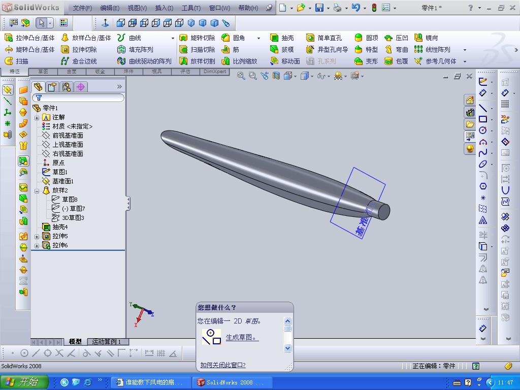

请教下扇叶的画法,不是电风扇,是风力发电的扇叶如图
发表于 2009-3-11 19:23:09 | 显示全部楼层 来自: 中国天津
用放样可以的
发表于 2009-3-11 19:50:00 | 显示全部楼层 来自: 中国辽宁大连
再增加几张照片,看的不是很懂,尤其是截面的变化.
发表于 2009-3-11 20:01:31 | 显示全部楼层 来自: 中国广东广州
放样之后再扭曲。
 楼主| 发表于 2009-3-12 14:19:33 | 显示全部楼层 来自: 中国北京
昨天晚上简单画了下,感觉差的很远,主要就是扇叶的截面画不好,据说截面非常复杂

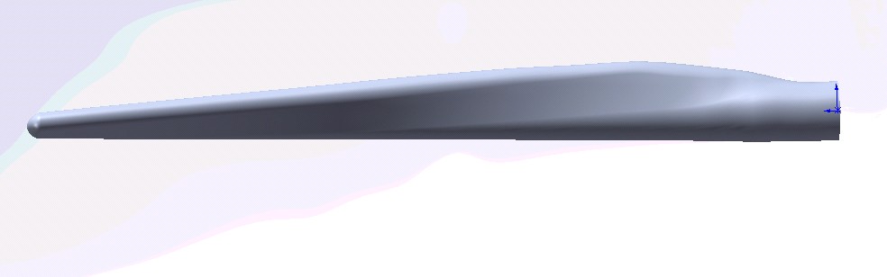

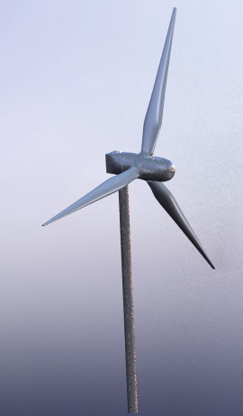

发表于 2009-3-19 19:11:25 | 显示全部楼层 来自: 中国河南三门峡
我试着用SW2008放样画了个。

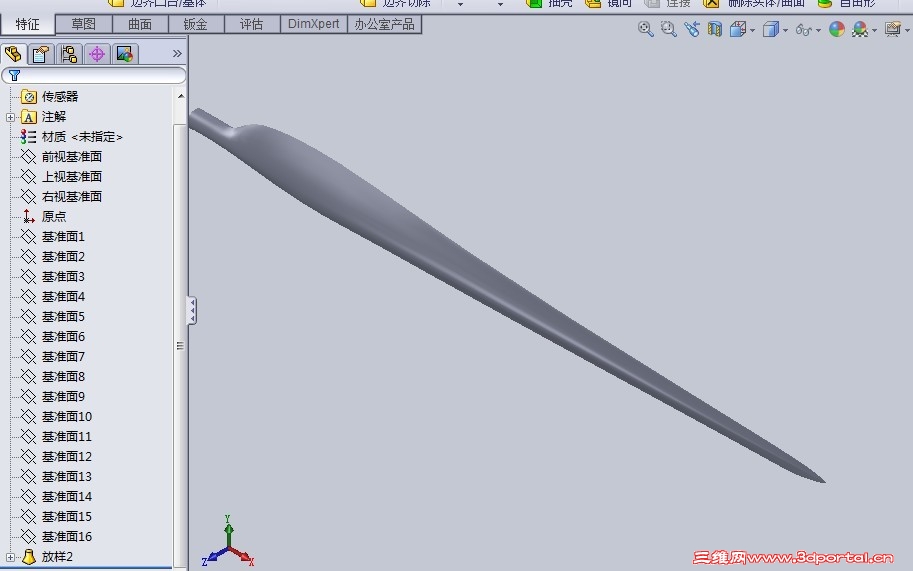

发表于 2009-3-19 19:29:18 | 显示全部楼层 来自: 中国江苏常州
回复 13# yr0705 的帖子
用填充曲面这个功能
发表于 2009-3-19 19:33:05 | 显示全部楼层 来自: 中国江苏常州
回复 1# 232704482 的帖子
用放样是不行的,先画出扇叶的边界曲线草图,再用填充曲面这个功能生成实体
