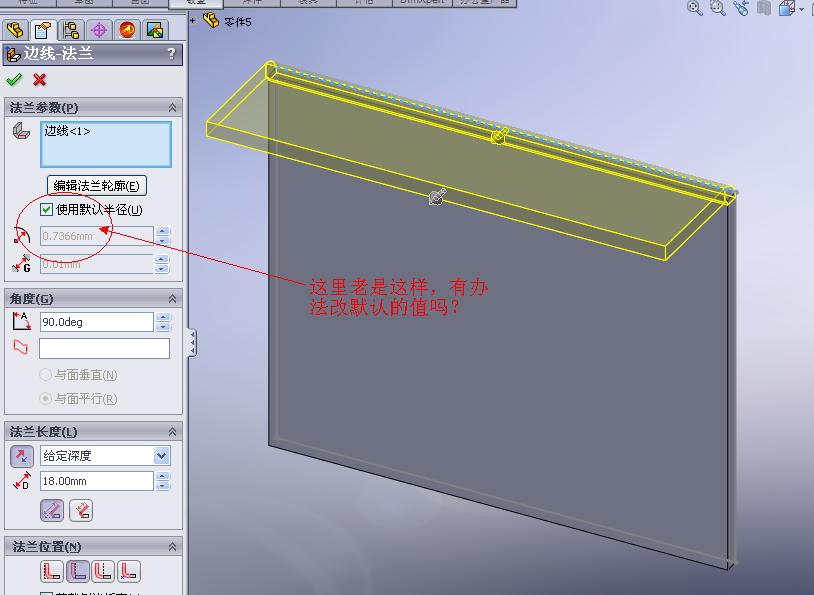

如图,每次都是默认这个值,我想改成2,这样就不用每次都手动改了,谢谢了!

发表于 2009-3-11 15:20:41 | 显示全部楼层 来自: 中国广东佛山
软件都能记住你上一次输入的折弯半径
 楼主| 发表于 2009-3-11 15:21:47 | 显示全部楼层 来自: 中国江苏南京
不行的,我是有零件模板的,我想最好能在哪个地方改后保存一下!
发表于 2009-3-11 15:29:30 | 显示全部楼层 来自: 中国上海
这通常是系统的记忆功能导致的,原始是0.7366,你画图时在你生成的第一个钣金特征时就把它改掉,然后做图时保存的就是你自己的了,只要不非法退出程序一直都是默认你自己的设的折弯半径,所以当你确定新建零件默认值已经是你设的值时就退出程序,然后再启动程序就不会有原始数据了
6 Z. T5 Z4 D; e. d  y. f3 o5 L如果上述方法不行你就直接打开零件模板,在模板里画钣金然后把值改掉再保存,然后再把所有特征都删了,再保存这个空模板就行了
发表于 2009-3-11 15:30:08 | 显示全部楼层 来自: 中国广东佛山
为什么我的都是默认上一次输入的折弯半径?你可以试试先做一个有折弯的基体法兰,并输入折弯半径,保存那零件后看后面新建文件能不能记住上一次输入的折弯半径
发表于 2009-3-11 15:34:12 | 显示全部楼层 来自: 中国广东佛山
那将你的模板改一下就行了,
 楼主| 发表于 2009-3-11 15:44:47 | 显示全部楼层 来自: 中国江苏南京
我画过了,改后再保存,打开后还是那个死样!
发表于 2009-3-11 15:47:24 | 显示全部楼层 来自: 中国广东佛山
回复 7# 紫璇丫头 的帖子
你把你的模板保存一次,或传给我看看是什么问题QQ2883683
发表于 2009-3-11 20:08:36 | 显示全部楼层 来自: 中国广东广州
我的是在生成第一个基体法兰时输入半径值,以后都是这个值了。即使退出SW再启动,它也是那个半径值的,不用每次都改来改去的。
发表于 2009-3-11 21:21:11 | 显示全部楼层 来自: 中国辽宁抚顺
楼上说的对,我也是这样做的
 楼主| 发表于 2009-3-12 08:59:39 | 显示全部楼层 来自: 中国江苏南京
谢谢各位,已解决了,是单击特征树上的“钣金”后改成想要的数字就OK了!

发表于 2015-3-27 11:23:21 | 显示全部楼层 来自: 中国江苏苏州
非常感谢,也解决了我的心病,是单击特征树上的“钣金”后改成想要的数字就OK了!
