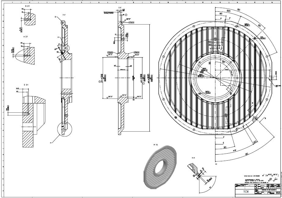

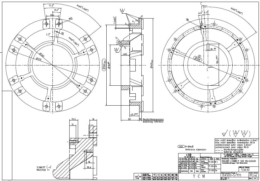

小妹是新手,请高手指点。也可以发送到我的邮箱pxx123579pxx@163.com

零件以图片形式上传较好,一目了然,不需要下载看后编制工艺,编出的工艺与高手们也无法讨论。

建议你用拷屏的方法将零件图转成jpg文件这样一目了然,方便一些

帮楼主转换为图片。(我有钱,哈哈)

这个零件好像是是风力发电机上的零件?

看的不是很清楚,具体的公差看不见。毛坯应该是铸出来的吧。一台加工中心或数控铣床就搞定了. P/ S+ W+ Y3 n2 i' F3 ?- P% S
1、去除表面残渣。(车或者铣)
/ K" g6 V* t$ j2 z- _$ u& q2、留量2mm粗铣外形,孔、凸台等。用压板就行。
5 i4 z. q2 X% t+ t, b! F. }; \# U+ h3、是镁铝类零件的话时效一下,钢件的话直接精加工就行。压板压凸台,内孔或外圆定位先做孔到尺寸,已做好的孔找正做其他。中间倒一次压板。嫌麻烦的话做个工装,圆柱凸台加螺孔定位,一次搞定,前提是先做几个小孔。; V7 G7 Z' }4 O. a) n2 j
4、中间的键槽线切割。刨,插都行。或者是铝件的话自己磨个刨刀用加工中心也能刨出来,是钢件的话就算了。

看不太清楚,好像是个连接器(holder connect)不清楚产品材料、加工精度;好像还有形位公差的要求。所以不好妄下结论。' U. m2 b4 A- j' d

这样的零件不知是单件,还是成批加工,工艺性是不太好,单件:铸造,时效处理,机加工(车床、摇臂钻、插床等)
