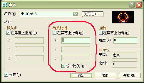

可以通过设计中心来插入块。只是插入时你不能直接将块拖入当前图形而应在块上点击鼠标右键选择”插入块……“命令来插入块就会出现如下图对话框,然后在对话框里输入缩放比例就可以了。

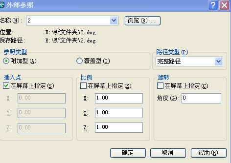

楼主在插入外部参照对话框里设置呀,可以预先设置比例,也可以在屏幕上用鼠标指定。
wang2003 + 3 应助
