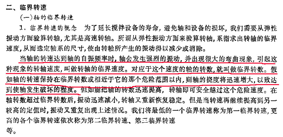

 楼主| 发表于 2009-3-11 13:59:21 | 显示全部楼层 来自: 中国浙江嘉兴
您说的临界转速是共振引起的问题吗?

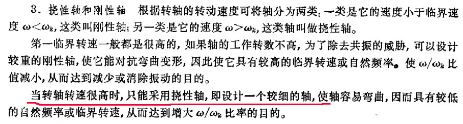

发表于 2009-3-11 14:27:47 | 显示全部楼层 来自: 中国江苏无锡
是的,具体你可以看一下图片。因你的转速较高,得按挠性轴进行设计搅拌轴。
