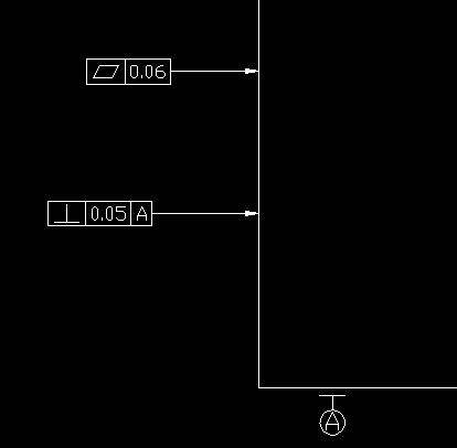

图中标了0.05的垂直度以后,标0.06的平面度是不是就没意义了?是不是垂直度已经限制了面的平面度4 q5 P; g1 h7 n0 W/ J

发表于 2009-3-10 21:09:05 | 显示全部楼层 来自: 中国山西太原
如果平面度的数值小于垂直度的数值的话,那还是有意义的。此处的情况我同意1楼的看法。
发表于 2009-3-10 21:12:48 | 显示全部楼层 来自: 中国重庆
不一定,还有垂直于显示屏的方向呢?
发表于 2009-3-10 21:26:30 | 显示全部楼层 来自: 中国湖北十堰
就楼主的标法,垂直度较平面度严格,平面度没意义了。

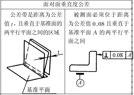

发表于 2009-3-10 21:35:26 | 显示全部楼层 来自: 中国湖北十堰
楼主可查阅《机械设计》或《金属机械加工工艺人员手册》中的表面形状和位置公差的名称、定义及标注示例。
发表于 2009-3-11 09:05:04 | 显示全部楼层 来自: 中国上海
垂直度较平面度严格,平面度确实没意义了

发表于 2009-3-11 10:09:39 | 显示全部楼层 来自: 中国山西太原
根据垂直度要求,被测平面必须位于距离为公差值0.05且垂直于平面A的两平行平面之间。若又要求平面度为0.06时,对于垂直度已经超差,所以这个平面度要求是无意义的。

发表于 2009-3-11 10:17:26 | 显示全部楼层 来自: 中国黑龙江鸡西
在这里,平面度和垂直度所限制的区域是一样的,所以取较严格的公差就可以了。
