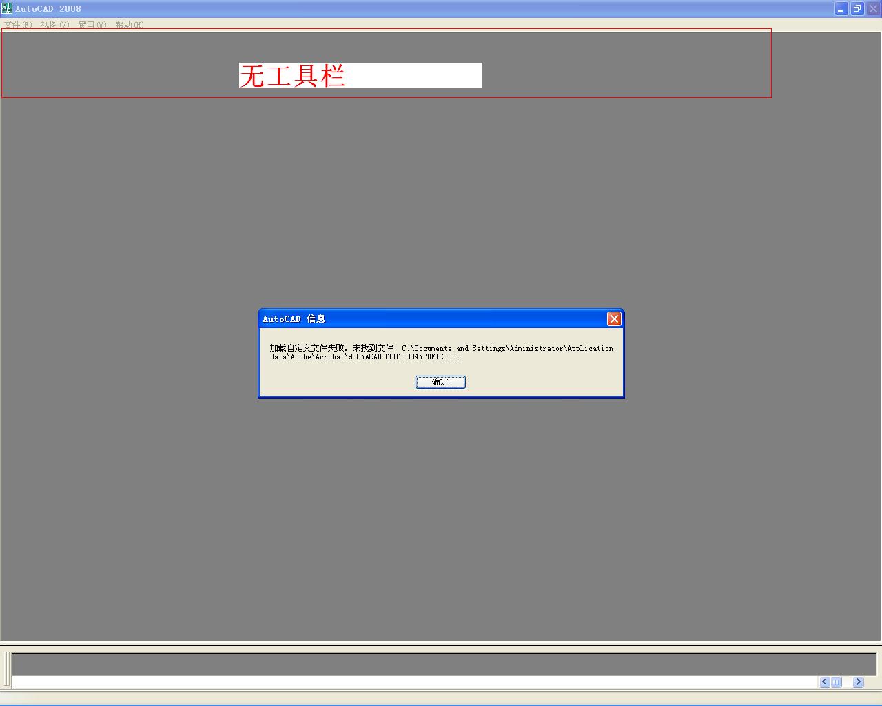

为什么无标准工具栏6 ]: r* m. l7 a, [

你可以手动搜索一下这个文件,实在不行就重装CAD吧

点视图 工具栏' z6 d4 k: R  O! ]. L1 w* @  [( A
点选你需要的工具栏

输出入menu重新加载该文件试下。

文件——新建,在选择样板对话框内选择合适的图形样板(DWT)文件,点打开。

工具栏不见有二种情况:/ T1 p% x8 \5 n: G, i7 z
1. 关闭了所有的工具栏;6 o4 d4 m; G4 y8 G0 A5 B
处理办法: 7 R5 v9 P) ~' n! w- c1 ^0 K7 t
a. 单击菜单视图-工具栏...(对应命令toolbar),弹出工具栏对话框,选择ACAD菜单组,在左侧的“工具栏”中勾选所需工具栏即可。 $ g6 r8 v4 w( F0 U5 D' c
b.或者单击菜单工具—选项—配置—重置,重新加载,可将选定配置中的值重置为系统默认设置。
; \% R# G0 ]) `' @& P" Y2. 菜单文件丢失。0 h' P& A! Y* j( v% D: x1 o
处理办法: 5 c6 j  Y9 d" Q9 D& H8 _
执行MENU命令,然后点击浏览,找到菜单文件所在的文件夹,选择相应的菜单组文件如ACAD.CUI加载即可。

只能重装CAD了,装的不好!

  C, P( a" M+ d  ]8 r谢谢,就是此方法(B)解决的。
