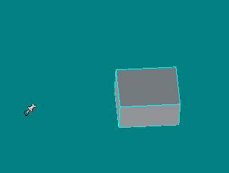

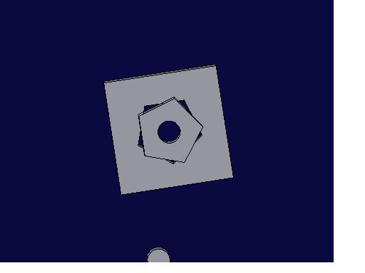

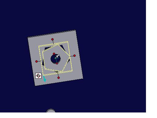

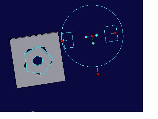

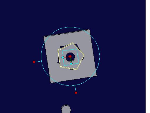

如图所示当我选择一个零件时,零件边框为兰色时打开三维球,三维球却在旁边,零件边框为黄色时打开三维球,三维球才在零件中心位子,为什么会这样??还有我想把那个5边形放到正方体中间的孔里使两个图形的5个边刚好对齐,不错位,应该怎么做?那为大哥能指点一下,谢谢~~ 三维球.JPG 三维球1.JPG 三维球2.JPG 三维球3.JPG 三维球4.JPG ; l% c$ m4 n. @5 E

按空格键可以重新定位三维球的位置
发表于 2009-3-10 21:54:44 | 显示全部楼层 来自: 中国河南郑州
蓝色为零件状态,黄色为图素状态。在蓝色状态,当三维球不在零件上时,在三维球上点鼠标右键弹出快捷菜单,选"重置三维球到定位锚",这时三维球就回到零件上了。点三维球时,在球上的空白处点,别再方向手柄上点!!

3楼说得很好,另:点击五边形为编辑状态,点约束装配,约束某一边与五边孔的某一边平行。编辑五边形和正方形的上平面尺寸距离为零,OK

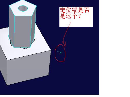

定位锚是否就是图中红圈中的那个,如果是的话,那定位锚和零件都已经分开了,重置三维球到定位锚那还不是一样在旁边吗?
' C) H" U/ {' B' W* L' g, V8 y1209702
' V  ]- K5 `( O; g" r7 `- R2 A9 a; @
五方体与五方孔对齐可以用约束命令中的“贴合”来完成,前提是这两个五方的大小必须相同。现将一对面贴合再贴合相对应的另一对面即可完成。4 e- M# y: e# W( K

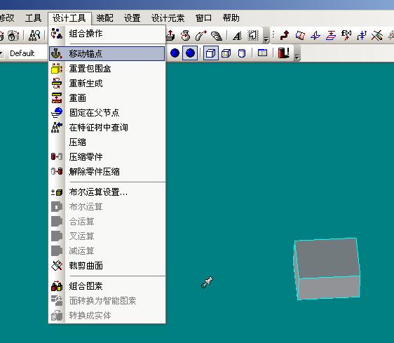

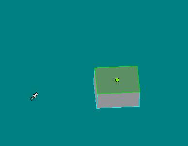

4 T3 [1 y& _9 T. w: a定位锚就是哪个红圈中的哪个锚点。2 w, ^  x$ Z' C: ?1 f3 F* _  O/ r
9 J, @. _0 S' R( i" U3 \" ^移动定位锚可以用这个方式:点击要移动定位锚的实体后,再点击“设计工具”在出现的菜单中选择“移动锚点”,最后点击实体上想要的点即可。
