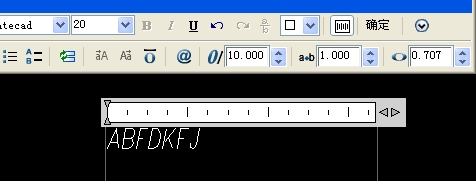

今天看了一副图,里面有些字体是斜体,不知道怎么弄出来的
$ ?( ], U5 r3 h8 t$ m4 p附上图

发表于 2009-3-10 14:28:22 | 显示全部楼层 来自: 中国山东青岛
有个角度设置,看到图片里那个10了吧,那个可以设置倾斜度数的
