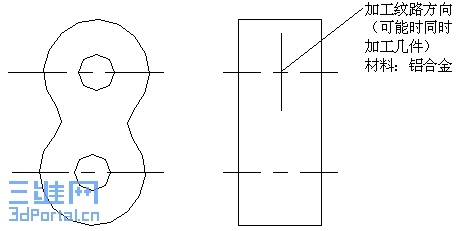

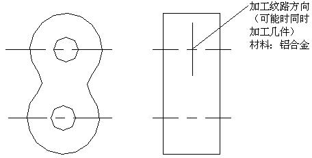

铝件,两个圆柱相交,厚度相同,厚30mm,外径40,外园的加工纹路与外园同心,不知怎么加工的!求教!加工批量应该较大!见附件图http://www.3dportal.cn/attach/down.php?id=78412

外园的加工纹路是否与内园同心?可先加工内圆.然后以内腔为基准加工外部形状.

如果精度要求高的话,上加工中心一次装夹多件完成全部工序.如果精度要求一般,可采用压铸铝铸毛坯,在以毛坯外形定位加工内孔(内孔先铸底空)

太简单喽!是通孔吧?   铝挤型材-切割-修毛刺-菜瓜轮拉丝(配合要求高,最多再对孔精加工一次)。

根据加工纹理判断,应是在铣床上用立铣刀铣削加工
发表于 2006-7-29 14:58:37 | 显示全部楼层 来自: 中国吉林四平
车出来的,做工装,与做凸轮一样

尺寸、精度、形位公差及表面粗糙度才是判定采取什么加工设备及加工工艺加工的重要依据,单纯一个形状是没法让一个工艺工程师去作工艺及判定的。如果你的尺寸等要求不高,当然压铸是首选,如果要求略高用切削加工较好,要求特高的话还在进行磨削加工。
发表于 2006-8-2 10:56:46 | 显示全部楼层 来自: 中国河南南阳
看批量的大小 做决定 大的话 同意楼上开型材模具 比较快

压铸!楼主说的铝件外圆上的纹路是压铸模型腔的刀纹所致。铝件外圆不再去削加工。

楼上的说法不对,压铸模的型腔一般都要到Ra0.8以上,看不到刀纹,如果是刀纹,最大可能性是铣刀用侧刃加工形成

精密铸造 或 压铸。
