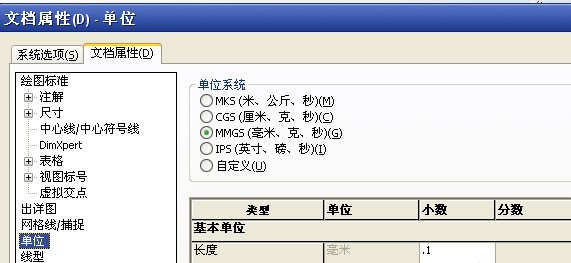

在选项——文档属性——单位——长度单位设为一位小数就O了

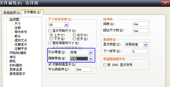

在“工具——选项——文件属性——出祥图”尾随零值,如下图

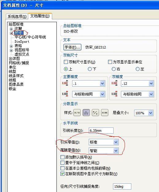

发表于 2009-3-10 09:13:08 | 显示全部楼层 来自: 中国浙江杭州
我贴的图(3楼)是2009下面的图,呵呵,4楼是多少的,2009属性页和4楼不一样
发表于 2009-3-10 09:13:57 | 显示全部楼层 来自: 中国江苏南京
回复 5# surfergo 的帖子
07的 ,还没用上09呢
