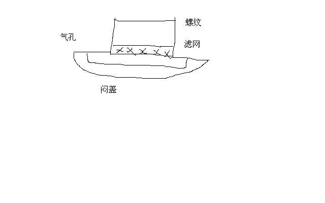

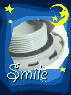

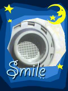

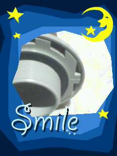

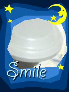

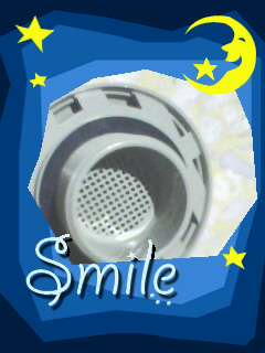

急   请问这个接头叫什么名字
( W6 L6 O7 {4 X5 Q. G' B, P; |  n3 G1 C  S# d  D( A; M4 q
   有个从箱体里出来的接头      不晓得叫啥子名字   请行家鉴定一下    谢谢
) M7 g* b! X' ^4 R2 @" }( Z. W
) y* x$ u( `0 m7 p' C) \* z作用是这样的:
2 e' Q1 q, l2 \) T5 O! t! P* f- L! v4 m/ [: F. M# V3 t3 M" d( F
气流是从螺纹接口进入   从法兰盘的通风孔流出    空气杂质落在过滤网上   打开闷盖定期清理杂质

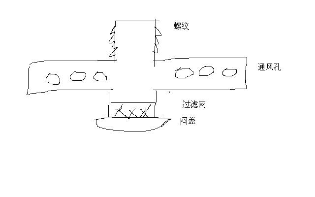

 楼主| 发表于 2009-3-9 14:25:43 | 显示全部楼层 来自: 中国四川宜宾
补充   / q) O5 `7 \9 `% t8 i
; y9 ?; N( `( D, a' ]6 ?
作用是把箱体内的空气排出  并起到脱屑的作用

 楼主| 发表于 2009-3-9 16:16:16 | 显示全部楼层 来自: 中国四川宜宾
不是过滤进入的空气  是让排出的空气过滤
# ^" u5 a' m# ?! R! _2 ^2 h* p' c9 x% N2 ]3 J, e2 i* ~, ^
有个单位要采购500只左右  又不晓得名字  只发了几张照片给我  见过这玩意的可以联系我哈: R- A+ F) z4 |$ [1 Y. r- a, `

 楼主| 发表于 2009-3-9 16:56:03 | 显示全部楼层 来自: 中国四川宜宾
这个东西又点像闷盖  但是是旋入箱体的   通过螺纹连接   中间有通风孔  滤网

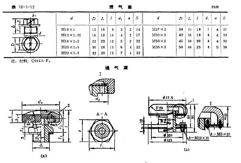

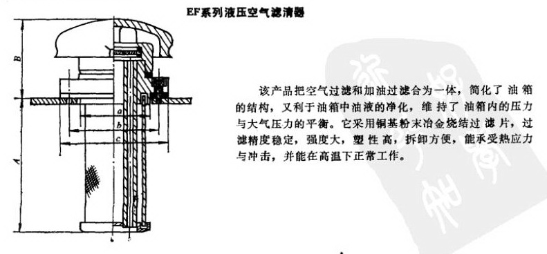

发表于 2009-3-10 14:23:48 | 显示全部楼层 来自: 中国黑龙江佳木斯
机械设计手册的名称
% \; W3 R# F0 ]' x! k见下图
/ \1 I9 {5 j/ U4 Z1 u" z6 u/ S# E3 R
[ 本帖最后由 shifeng18 于 2009-3-10 14:25 编辑 ]
虎强 + 5 技术讨论
发表于 2009-3-11 18:56:29 | 显示全部楼层 来自: 中国黑龙江鸡西
我认为14楼说得对,是最专业的回答,大家说的名称可能是不同的叫法吧。

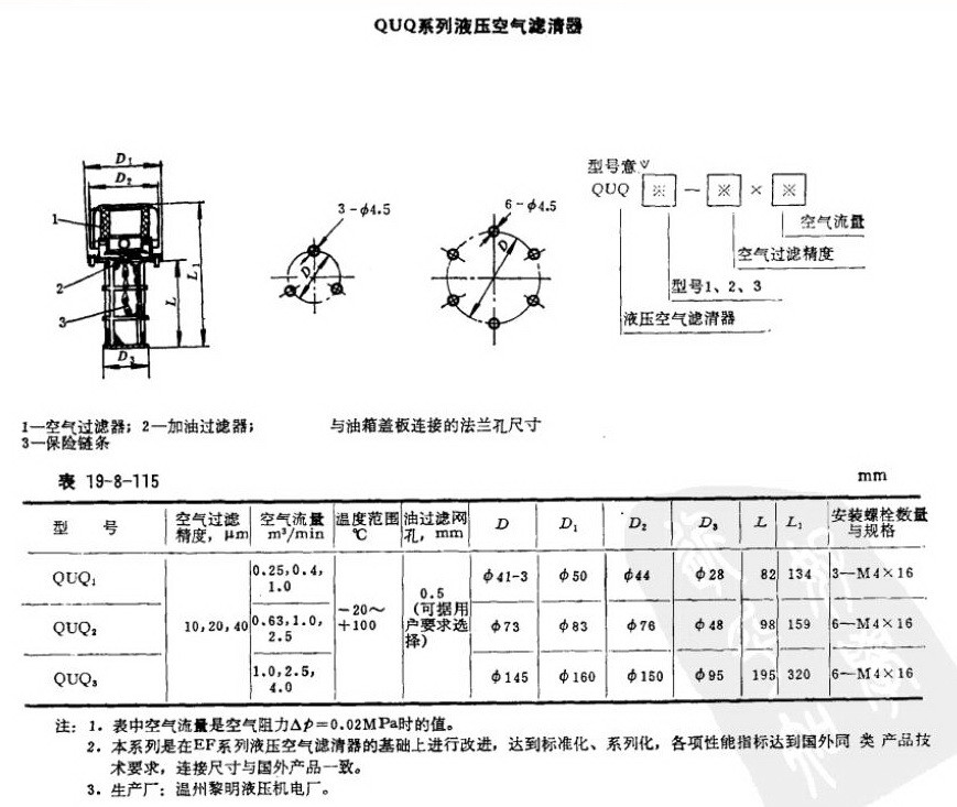

发表于 2009-3-14 21:21:51 | 显示全部楼层 来自: 中国江苏苏州
JB/ZQ 4521-1997 空气过滤器
3 @8 w$ E6 }0 b! T' khttp://www.3dportal.cn/discuz/viewthread.php?tid=426230

发表于 2009-3-14 23:23:58 | 显示全部楼层 来自: 中国广东广州
如果是减速电机上的,一般叫呼吸阀,如果是液压油箱上用的,一般叫空气过滤器
虎强 + 2 技术讨论
