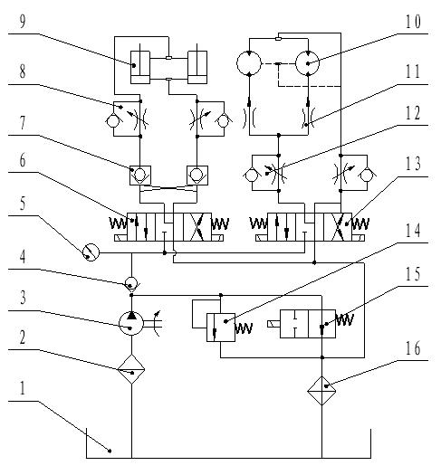

我这里有一个系统,液压缸活塞杆伸出去的时候是正常的,但是缩回来的时候很不正常,一段一段的收回来的,起初怀疑液压缸里面有气体,但是这个原因后来被排除了,不知道是什么原因......5 }( O2 j. N0 c+ o+ N
将进出油管交换了一下,仍然发现是液压缸活塞杆缩回来的动作不正常
% H0 x. b2 \$ G5 ?+ Z

发表于 2009-3-9 11:11:44 | 显示全部楼层 来自: 中国上海
问一下两缸是不是要同步
* N9 ?1 I( h5 E) m$ J0 Z, l. m2 s& f* Z
; H' L; b' u# A: R) k* {% n5 j如果是  可能密封圈的磨损严重导致
, ~: X! B6 h) s& b) U% ~' x以前我也遇到这样的情况  两缸要同步 导致不能伸缩

 楼主| 发表于 2009-3-9 11:55:13 | 显示全部楼层 来自: 中国安徽合肥
两个缸连接在一块旋转基板上,也就是机械同步0 X7 h  z4 H, f+ L! I4 L
缸在缩回的动作时候不正常,一段一段地收回

 楼主| 发表于 2009-3-9 13:23:34 | 显示全部楼层 来自: 中国安徽合肥
我将进出油管交换了一下,始终发现液压缸缩回动作不顺畅
  b0 _/ X8 O' j& H我用的是叠加式节流阀
发表于 2009-3-9 15:14:57 | 显示全部楼层 来自: 中国四川成都
你缩回来的时候外负载所产生的压力是与运动方向一致吗?如果一致且比较大的话那你必须加平衡阀。你所描述的相象是缩回的时候液压锁在不停的开启和关闭所引起的。

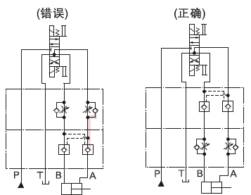

发表于 2009-3-9 15:48:33 | 显示全部楼层 来自: 中国广东深圳
楼主,你用的是叠加阀,叠加阀叠加的次序是不是反了,一般得如附图所示叠加使用。

发表于 2009-3-9 16:39:47 | 显示全部楼层 来自: 中国广东深圳
在左图中由于A---T油路的液流,叠加单向节流阀的节流效应,使红色部分建立起压力,由此压力使叠加液控单向阀发生关闭作用,致使液压缸产生震性运动。! A8 J* ?" x2 ~& |- H# }
不知你这个是不是此问题,如果是此问题那伸出时也会发生的。但你说没有。

 楼主| 发表于 2009-3-9 16:55:39 | 显示全部楼层 来自: 中国安徽合肥
从阀块向上看,依次叠加了液压锁、节流阀,电磁换向阀* h3 l; q: K( o: Q9 o+ c5 _& P
5 b( o3 M, t7 R. h
这样对吗?
发表于 2009-3-9 17:10:25 | 显示全部楼层 来自: 中国广东深圳
回复 18# moladiyi 的帖子
错,从阀块向上看,应该依次叠加节流阀、液压锁,电磁换向阀。图上不是有明显的次序吗。

发表于 2009-3-10 09:52:21 | 显示全部楼层 来自: 中国江苏连云港
就图纸看楼主把所有的单项节流阀都装反了!就反应的情况看,现场中也装反,就你的叙述看液压缸缩回的时候是没有负载的,而单向节流阀装反了也不产生被压,所以缩回时P口压力较低不能顺畅打开液控单向阀,液控单向阀关闭产生一定背压,P口压力相应升高,到一定时候又能打开液控单向阀,阀口打开后P口压力又立即降低,液控单向阀又关闭,就这样液控单向阀一直都在打开-关闭-打开、、、

发表于 2009-3-10 10:44:54 | 显示全部楼层 来自: 中国湖北武汉
节流阀的入口处不要有控制油,因为节流造成的背压会影响被控元件的动作。你这个最好是改成出口节流,
