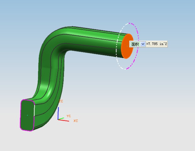

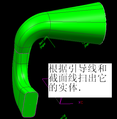

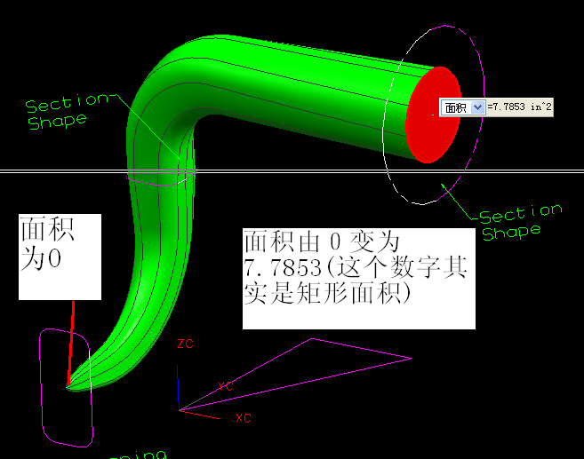

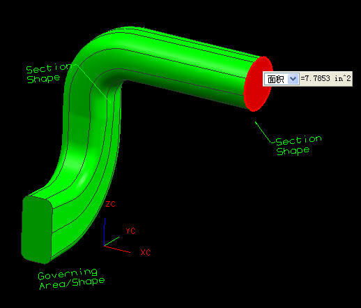

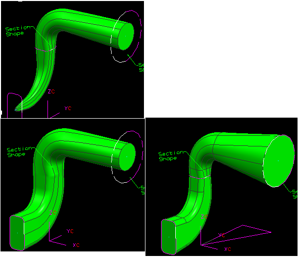

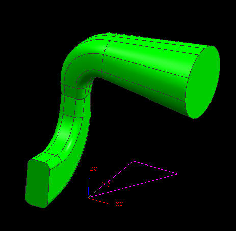

根据扫掠功能,扫出不同的结果.这个扫掠功能我那时在UG公司培训的时候,老师讲了半天都没有把它讲完.
. T! q" |9 V2 e+ y1 W(1)根据引导线和截面线扫出实体.
% u$ a: n6 Z7 l/ G8 n(2)要求扫出两段面积相等.1 j: {' e# ~2 a' ^4 w2 G. Q" H
(3)要求面积由0变为7.7853(这个值其实是矩形面积)2 ~# A: e/ d& T, T& @  R  q
文档和视频已上传.3 @2 `& `$ c. i3 B

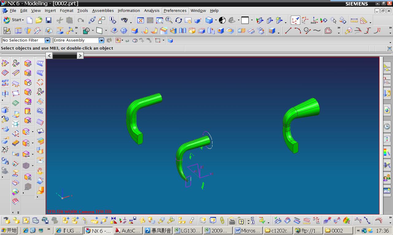

发表于 2009-3-9 13:20:33 | 显示全部楼层 来自: 中国江苏苏州
做了一下,一种情况放在一个图层里了.

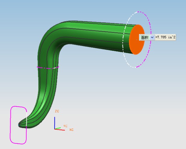

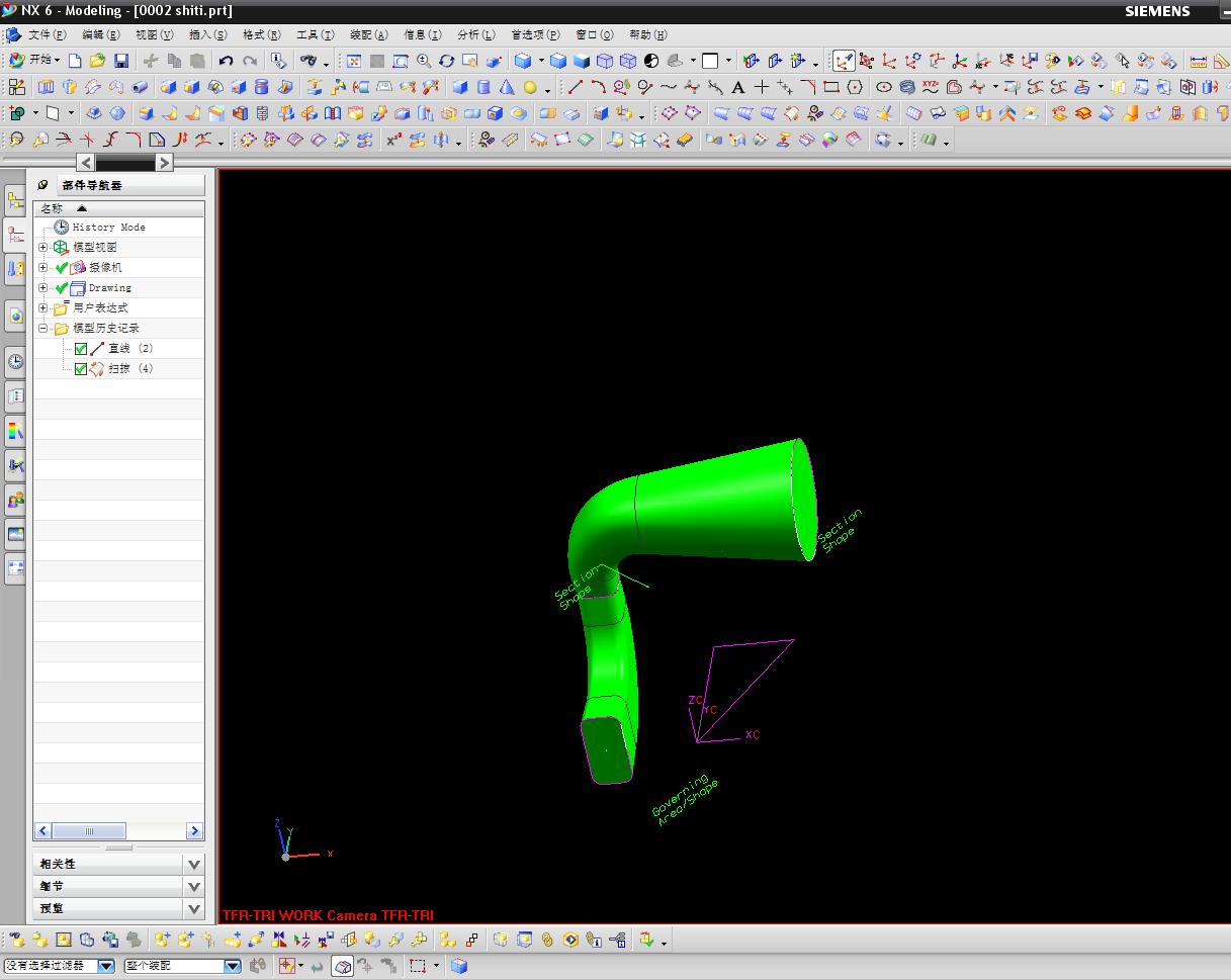

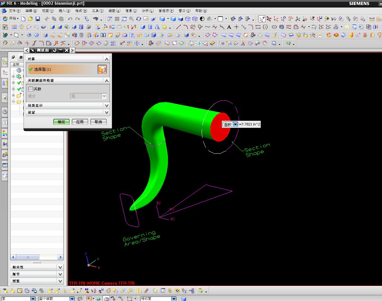

发表于 2009-3-9 13:28:33 | 显示全部楼层 来自: 中国北京

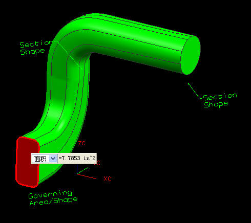

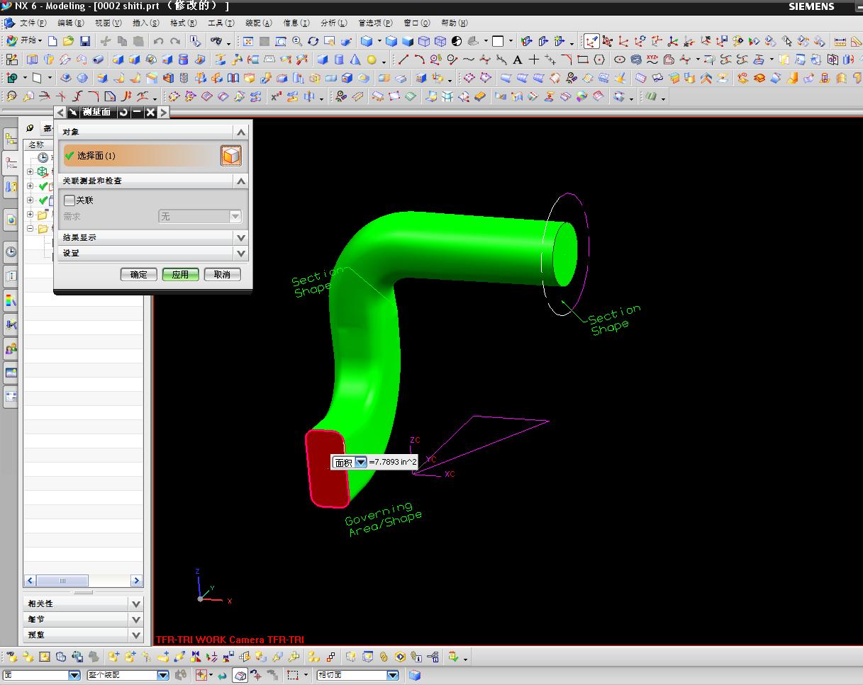

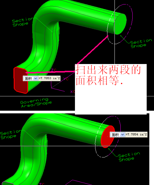

不会做标签。
1 N6 a8 B; V% ?6 I; n: a9 ~$ q不知道为什么,明明设的是7.7853怎么显示出来的7.7821。。。6 D' u/ k5 ?, J" _+ M
. U: J7 b( z2 v& J9 J/ E8 D 2 等面积.JPG % u! {/ D3 t8 r" ]4 d+ t
6 L- V7 n& M- C! e$ H/ x9 R" q  P( N2 {1 U/ n
[ 本帖最后由 driver 于 2009-3-9 13:52 编辑 ]

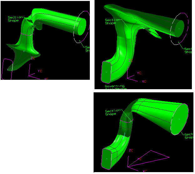

用NX5做出来的结果始终与楼主的不一致,不知道是怎么回事儿?% Y1 }% ~" {0 {) s9 x
规律曲线的控制原理也一直没有搞懂,希望有这方面教程的朋友发一个。

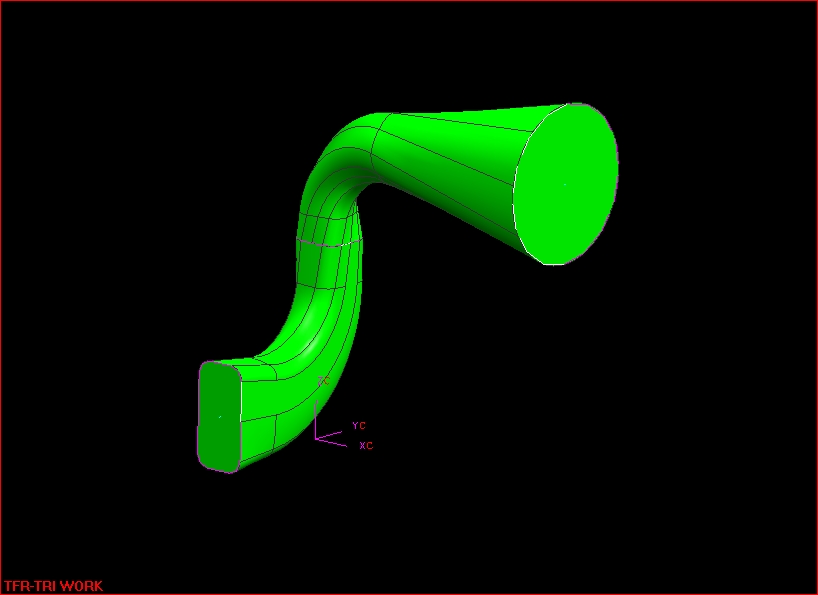

发表于 2009-3-12 11:39:01 | 显示全部楼层 来自: 中国上海

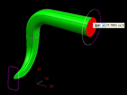

晕哦,教程出之前我就是这么做的,但是画出来竟成这个样子...
; {- h; B+ P# E+ z7 y现在做的还是这个样子,高手指点下啊,感谢~

发表于 2009-3-12 15:12:27 | 显示全部楼层 来自: 中国江苏无锡
我用5.0试了几次,做出来和12楼一样,还有规律控制找不到,不知为什么?看来扫掠这个命令真是繁杂.

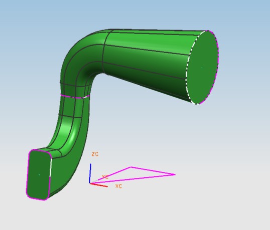

 楼主| 发表于 2009-3-12 17:51:48 | 显示全部楼层 来自: 中国江苏苏州
我们来看看这题目我们在没做曲面的时候 要考虑方向一致 4 i1 P+ A6 n5 F! _  n) e' n9 y
伸出你的右手 四指是你的旋转方向
4 t" Y, ]9 f. H, M  @0 y# v' K, y8 ]% [+ {3 L. R8 J8 Q4 h8 C

发表于 2009-3-12 19:49:44 | 显示全部楼层 来自: 中国上海
12345fg多谢了 ,饭都没吃把重画了一下,发现貌似我一开始出现的问题不仅仅和方向有关系,是不是和我选取剖面线串时鼠标所点的位置有关啊?我按你说的一开始画的图还是扭曲的,只是扭曲的不太厉害~
0002.rar
213.72 KB, 阅读权限: 100, 下载次数: 0
 楼主| 发表于 2009-3-12 20:06:08 | 显示全部楼层 来自: 中国江苏苏州
不是的 把方向控制好就出来的 看你怎么选  多练练就知道了/ x7 w, r7 F8 Z0 j' ]/ m

发表于 2009-3-12 21:00:09 | 显示全部楼层 来自: 中国上海
原帖由 12345fg 于 2009-3-12 20:06 发表 http://www.3dportal.cn/discuz/images/common/back.gif
# Y. X+ _/ k- o4 U) m3 C不是的 把方向控制好就出来的 看你怎么选  多练练就知道了
% i0 h6 l& ^! q6 n7 q6 v: U+ H6 h* U- H& t: I3 G
看看这张图,三条剖面线方向绝对是一致的,但你看看他还是有点扭曲~

发表于 2009-3-13 09:05:41 | 显示全部楼层 来自: 中国北京
为什么明明设的是7.7853怎么显示出来的7.7821,见3楼图。
9 o% @3 F# c) e7 m; z* l在扫掠时用的直接设定面积,显示值和设定值有偏差,差值0.0032。我试过,设定时只有加上这个偏差即设定7.7885时显示才是7.7853。
; t+ v, v. ~9 c) k% U6 |搞不懂原因,盼高手解惑。

 楼主| 发表于 2009-3-13 17:44:04 | 显示全部楼层 来自: 中国江苏苏州
原帖由 driver 于 2009-3-13 09:05 发表 http://www.3dportal.cn/discuz/images/common/back.gif
+ t2 A6 D$ B+ `$ Q8 O& y为什么明明设的是7.7853怎么显示出来的7.7821,见3楼图。; o: V$ J9 q  G- s& o  r& [" S8 V/ [
7 E! Q  P5 K! h' h- X+ f搞不懂原因,盼高手解惑。 ...
# F1 ^, Y# V* ~% ?9 q把扫描里面有公差把它设为0
