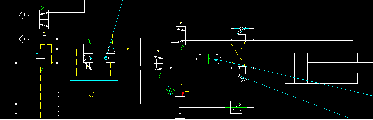

不知道这个是什么阀,请高手赐教。最好能详细说明原理作用,第二个图是这个阀在系统中的应用,请帮忙分析下谢谢

进行速度调节的
发表于 2009-3-8 22:01:08 | 显示全部楼层 来自: 中国江苏连云港
第一个不清楚!第二个应该是调速阀,原理相当于一个减压阀和一个节流阀串联在一起

比例调速阀

调速阀没错.

第一个为二通比例节流阀,并带压力补偿) u' b  [, H' [2 S& k4 p
第二个为双向平衡阀,一般用于液压缸双向存在负载荷时用。

第一个是顺序阀吧?拿不准
