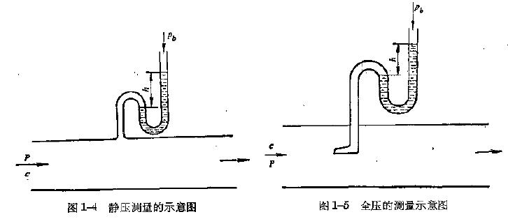

[求助] 静压和全压测量---请教
发表于 2009-3-8 20:59:45 | 显示全部楼层 |阅读模式 来自: 中国北京
如图所示,风机静压测量和全压测量的区别?  X5 w& e4 L$ q) \2 q* y
静压测量是用U形管,然而全压测量其实测的是动压吧?* V% `/ u' Z& s4 F" T, j- }
对第二幅图表示怀疑?
发表于 2009-3-9 11:12:50 | 显示全部楼层 来自: 中国山西太原
当流体在管内流动时,左图的接管方法测量的是管内的静压头,并没有测到由于流速影响的动压头。而右图的接管方法,既能测到管内的静压头,又能测到由流速形成的动压头,所以这里测到的是动压头与静压头之和,即为全压。

发表于 2009-3-9 11:14:03 | 显示全部楼层 来自: 中国江苏无锡
从第二幅图上看应该是测量管道的动压及实际压力!
