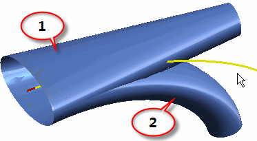

看下图,如果使用传统方法要画曲面2的话估计要费不少时间,但是画曲面1却简单的多。
* ~' o# V2 e: B/ p; V) x 1.gif

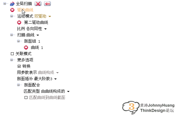

: U" H6 g+ c& y! c1 {+ b' l( d/ \6 C这里介绍大家使用全局扫描命令来实现,我们可以先画曲面1,然后通过曲面1来做曲面2,附件是整个操作视频和练习文件,共3个分卷。希望大家自己动手做下,一同体验ThinkDesign曲面建模的乐趣。7 c4 A6 O$ x" E
