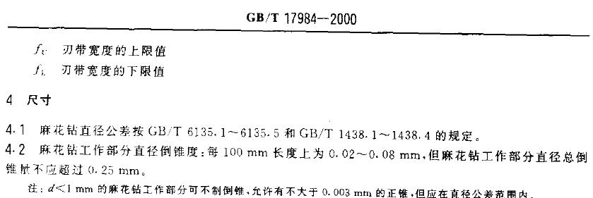

在麻花钻的工作工作部分有倒锥度。倒锥度的大小参考GB/T 17984-2000《麻花钻 技术条件》。; V- `$ c2 F$ W/ {
& C3 j: f, ^% v1 d1 ~0 e4 \
楼主不会问的是切削部分的顶角和锥柄吧?

楼主提出的问题应该是麻花钻的工作部分是否有锥度,不是钻头的头部。从GB/T 17984来看,应该是有一定的锥度的。4 Q* z% C% o& I# z7 R# e+ E/ H
不过个人认为锥度不是楼主8楼问题产生的原因,如果是销孔,是不是加工精度不够造成的,钻之后是不是应该再铰一下。
天际孤帆 + 2 技术讨论

这种情况和麻花钻是不是有锥度没有关系。如果怀疑钻头有问题,测量一下吧,标准的麻花钻有倒锥,如果你测量出来是正锥(头部小而根部大),那就是钻头不合格的。
% \& L0 d  t7 _( {( r5 v7 W3 N6 r钻头打出来的孔有大有小是正常的,钻孔的精度只能达到IT12~13级,而且一端大一端小的可能性也会存在的。如果是和圆柱销配合,还是需要进行铰孔的。
