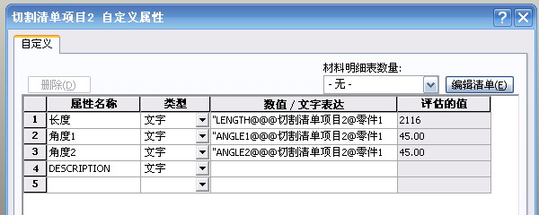

SW2009中,提供了一个属性生成的模板,能自动导入生成零件的属性,也就是文件--属性里的那一个,确实很好用,不用老是自己去编辑。但是我发现焊接切割清单里就不会自动生成属性,还是要自己去编辑,我想请教一下,能不能切割清单也自动生成属性啊?知道的能不能告诉一下啊,谢谢!

在切割清单中,文字表达中没有材质选项,怎么添加?$ p4 {" R4 ?, Z  I* A

前两天我也在想这个问题,经过实践我发现,要打开焊件轮廓文件在那里加入属性就可以连接到焊件切割清单。
6 W$ W( t/ l2 G* P是有点麻烦!期待好的解决办法!
