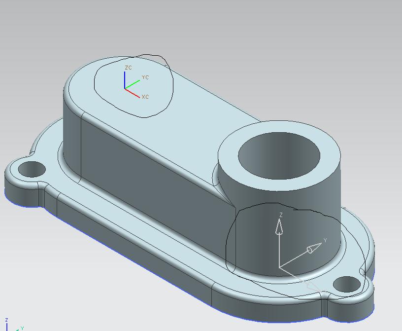

本人是新手,请问怎样把三根轴x,y,z和三个面调回出来呢?+ V% P7 ^( w& B! m/ A0 B6 L

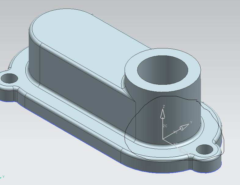

 楼主| 发表于 2009-3-7 23:02:19 | 显示全部楼层 来自: 中国天津
第一个没有了,但第二个移动了WSC后还有!

发表于 2009-3-8 08:51:43 | 显示全部楼层 来自: 中国山西朔州
基准CSYS特征是不会跟随工作坐标系的变化而变化的。如果需要建立一个新的基准CSYS特征,可在“插入”——“基准/点”——“基准 Csys”中创建。
发表于 2009-3-8 09:31:41 | 显示全部楼层 来自: 中国江苏南京
直接双击 坐标 就可以移动到你想移动的地方了哦!
