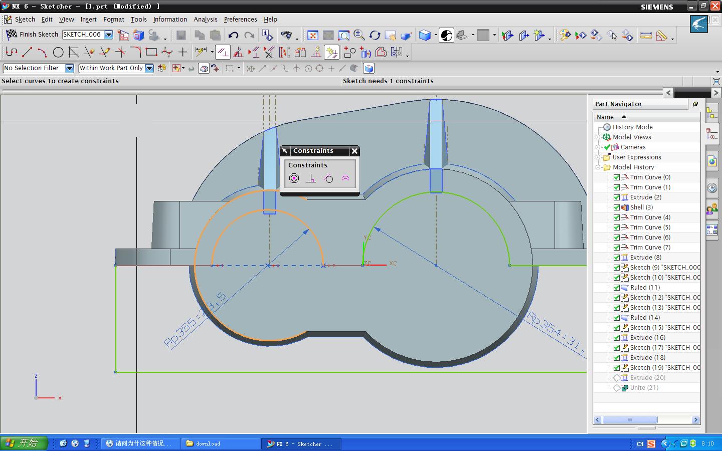

很奇怪,旁边的就行,这个原就不行

 楼主| 发表于 2009-3-7 22:52:01 | 显示全部楼层 来自: 中国天津
最后一个草图!

发表于 2009-3-8 07:56:48 | 显示全部楼层 来自: 中国河南洛阳
ug在切点相加的时候容易出问题。实体和左侧那根筋加的时候左侧圆参数变了。8 ~- b0 L/ ~5 `8 B1 W* S! \

发表于 2009-3-8 09:34:03 | 显示全部楼层 来自: 中国江苏南京
是的有时候 只要显示的不是一个整体的圆 会出现这个问题的
 楼主| 发表于 2009-3-8 13:17:01 | 显示全部楼层 来自: 中国天津
哦,谢谢。我明白了,只要先不合并就行!
