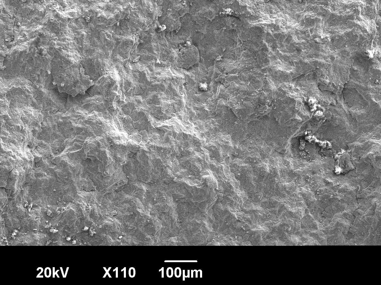

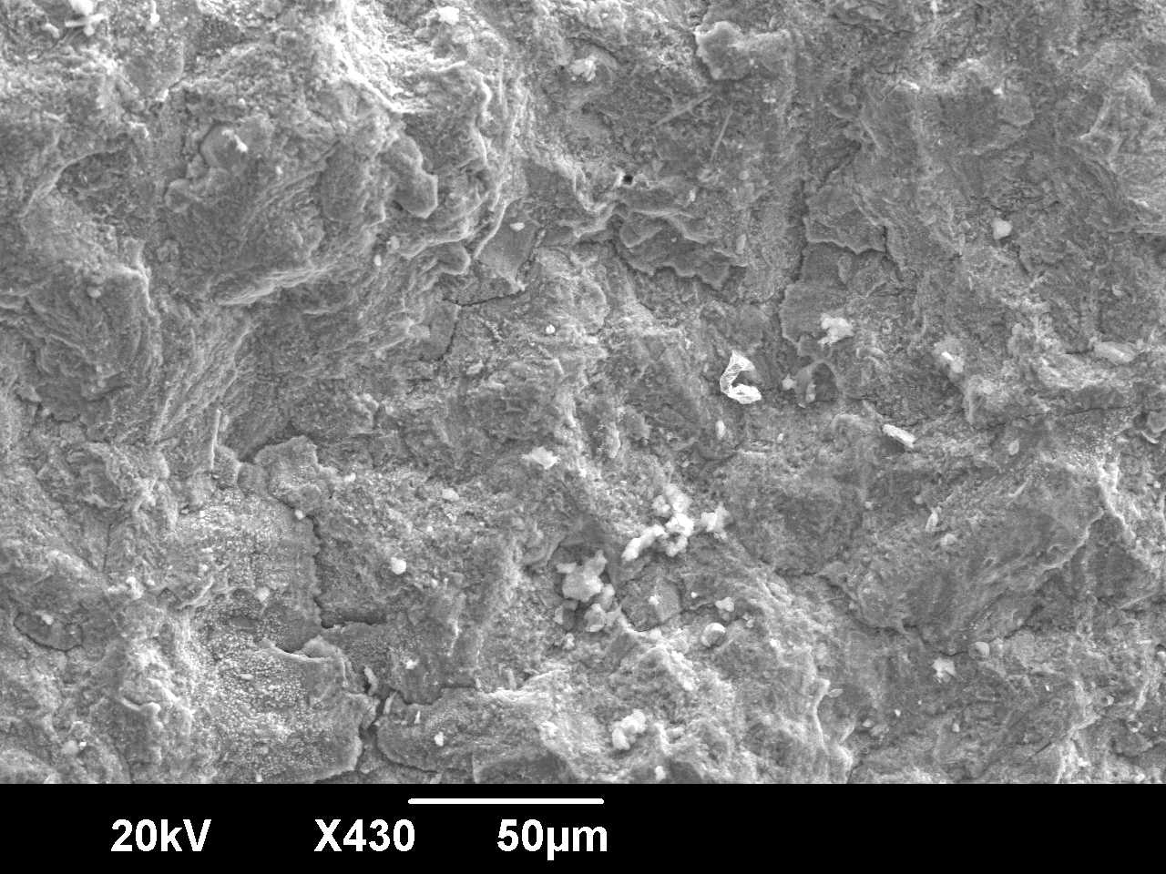

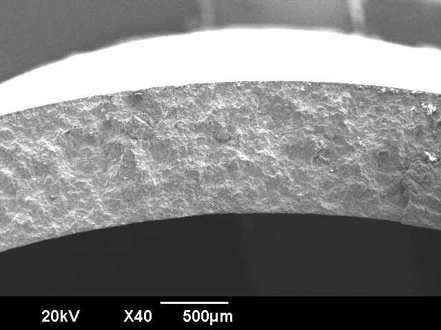

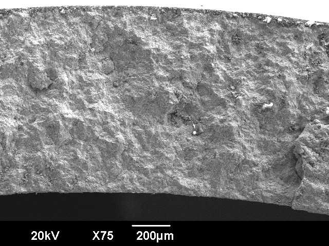

我的是锡黄铜,作为风级的冷却盘管,断口为环向,无塑性变形,请教这种断口是什么性质的?脆性、塑性、疲劳等。
发表于 2009-3-7 19:45:31 | 显示全部楼层 来自: 中国上海
脆性。应力腐蚀疲劳。
发表于 2009-3-8 00:04:57 | 显示全部楼层 来自: 中国江苏苏州
5 \& I7 v8 J4 c* J-->是脆性!
' v' ?1 e9 f+ v! T% ]* v- r# [因為:' S# `! O: a; @* J9 V, U
断口为环向,无塑性变形 --> 所以不是塑性4 L( f8 @6 _* c& E- ^
断口无無貝殼層 --> 所以不是疲劳
tdragonfu + 3 应助
