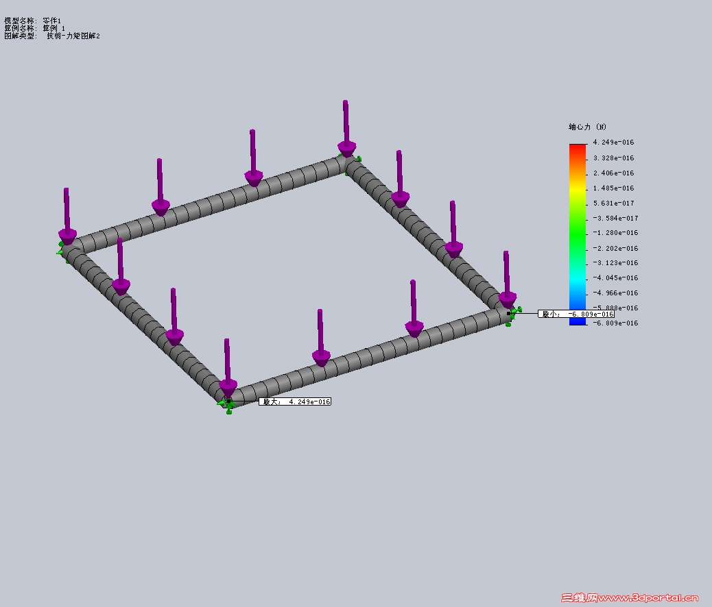

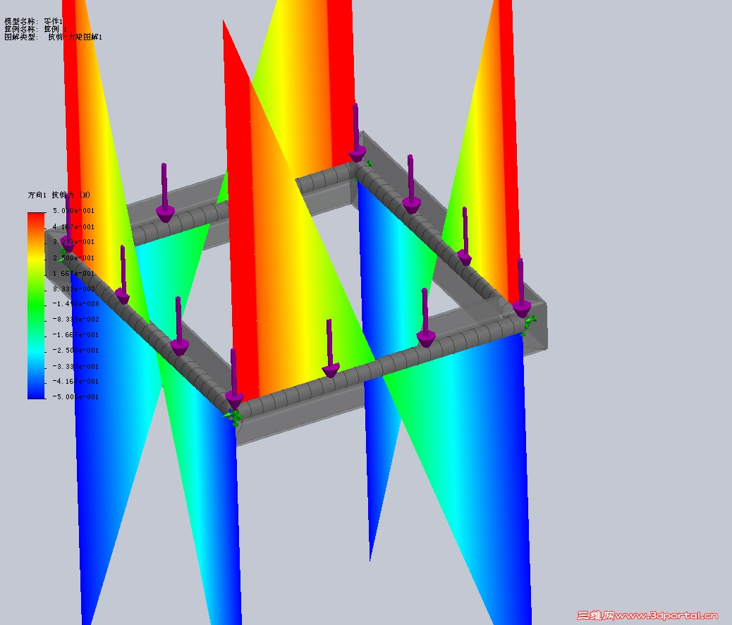

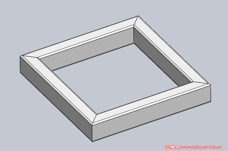

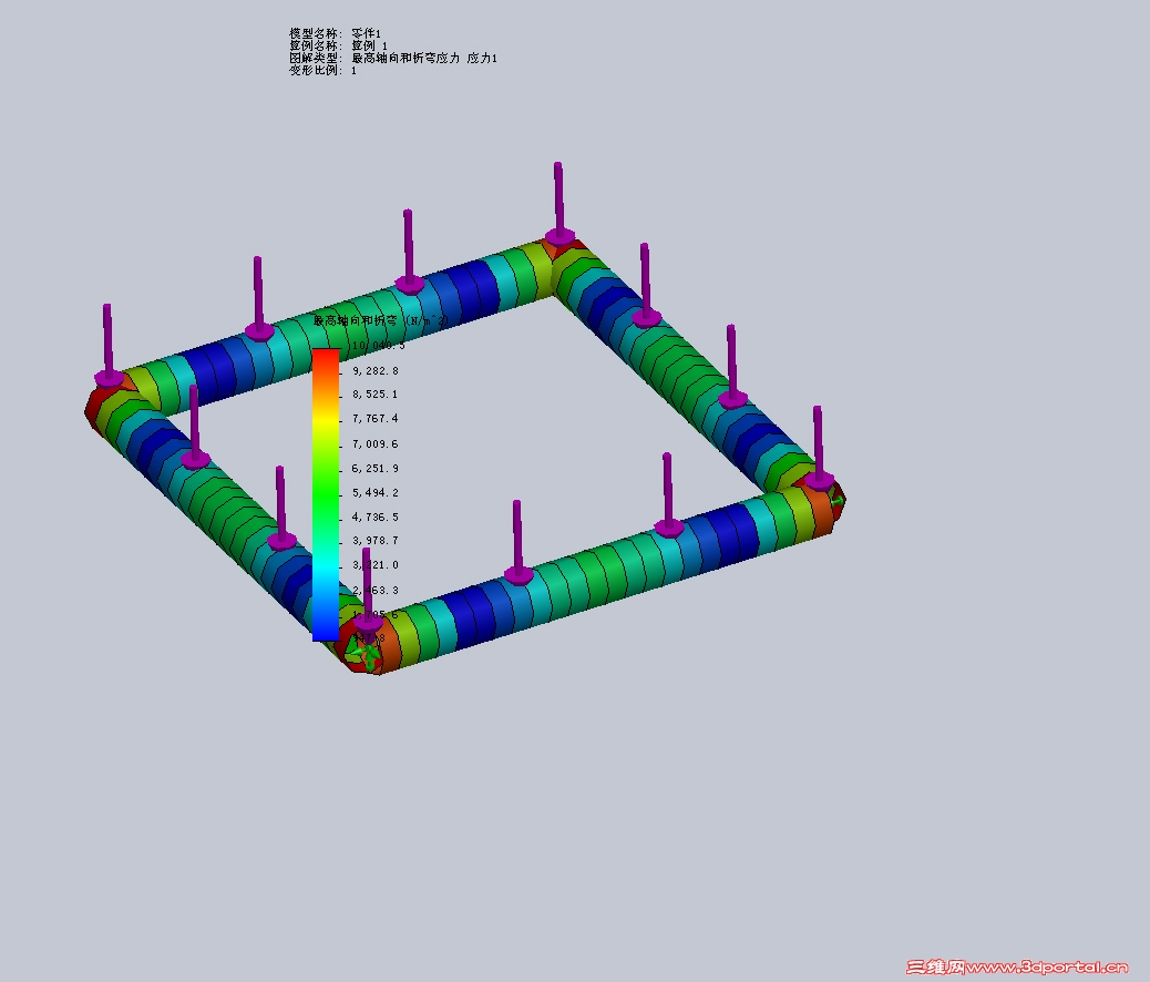

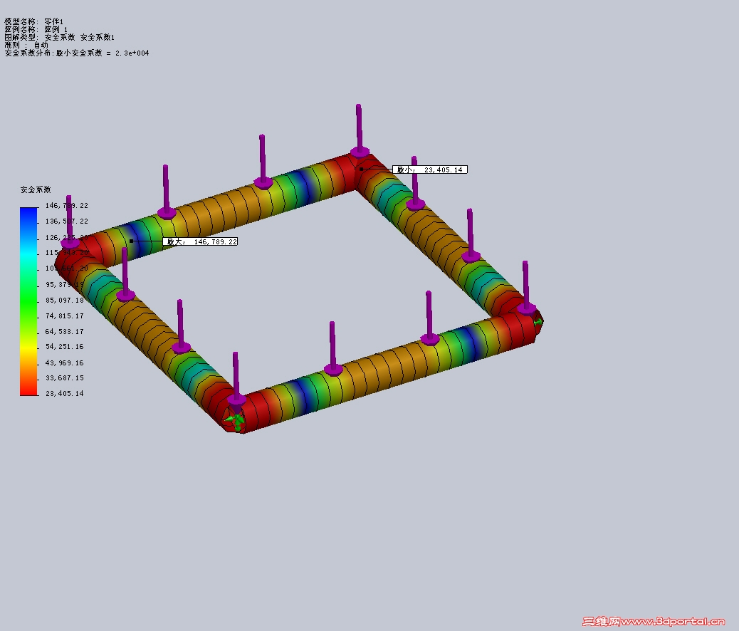

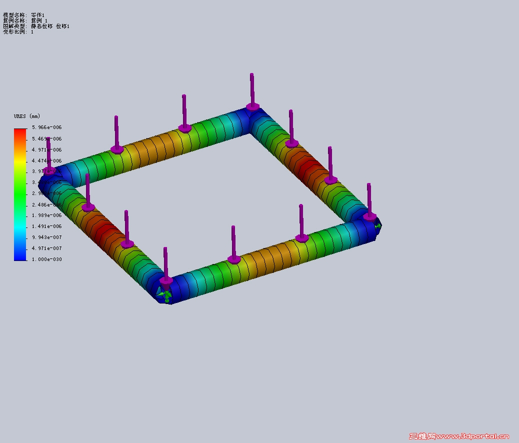

6 [# l, e# V- t) g" z% m8 F! p0 z/ w$ v. J4 w, q
用焊接建模后分析,系统自动识别焊件为横梁9 J* L0 }* n: D9 r( g/ H! l
可以尝试这样分析

发表于 2010-8-28 15:40:14 | 显示全部楼层 来自: 中国广东汕头
我通常当做一个整体来分析的,不切割开,不添加焊缝,直接当做一个实体分析,如果是多个实体,组合成一个
