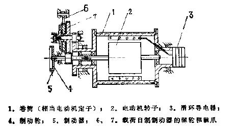

有没有人设计过类似的卷扬机,我对卷筒(图左面)另一端的结构不是很清楚,轴承方面等,请高手指教
发表于 2009-3-9 14:33:15 | 显示全部楼层 来自: 中国北京
里面多出的那一部分是干什么用的?只见过和这个差不多的外面的,没见过内部结构。
. c/ I& [6 E# h: {% O5 |是不是逆止器啊?
发表于 2009-3-9 14:50:47 | 显示全部楼层 来自: 中国四川成都
左侧为卷筒联轴器,右侧为内置式的行星减速器,

这种我们就有啊,一边是减速机一边是轴承啊。
发表于 2010-11-25 16:17:43 | 显示全部楼层 来自: 中国江苏徐州
这个很简单啊,左边是轴端支承,右边是行星减速机
: Q: v) Q6 L8 m# [4 K现在国内大多都是这种结构* J% `  E% i$ Y

在港机卷扬上大量使用,ZOLLERN有成套的。
发表于 2010-11-27 20:42:06 | 显示全部楼层 来自: 中国福建泉州
这种传动机构还大量应用在运输带上的电动滚筒上。
