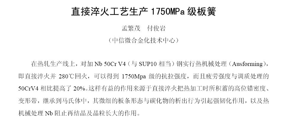

在热轧生产线上,对加Nb 50Cr V4(与SUP10 相当)钢实行热机械处理(Ausforming),即直接淬火并280℃回火,可以得到1750Mpa 级的抗拉强度,而且疲劳强度与调质处理的50CrV4 相比提高了20%
