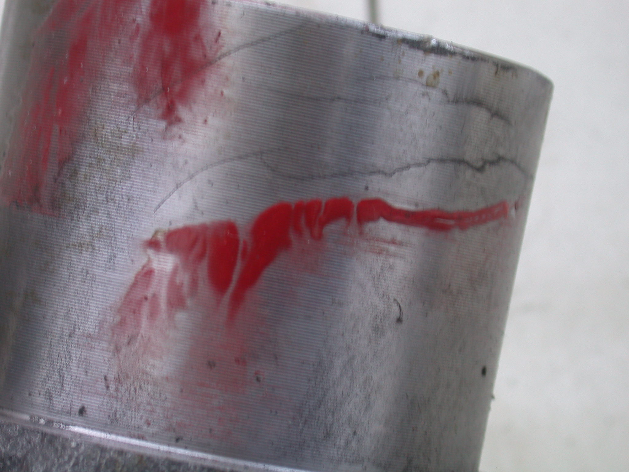

这是种差速壳是调质的,40Cr的,用840度的PAG淬的!内孔为48mm.外孔为88mm

因为他是合金钢且含有CR所有,在温度800左右会出现二次回火脆性.应避免在这个温度范围内进行淬火.
发表于 2009-3-7 10:11:02 | 显示全部楼层 来自: 中国上海
对裂纹进行金相分析,看这个形状和部位不大可能是由于热处理工艺引起的。
发表于 2009-3-7 10:40:28 | 显示全部楼层 来自: 中国香港
回复 1# zhurongyu 的帖子
看看裂紋金相也是對的,其實我是覺得應該是由材料中雜質引起的。有必要可以看看原材料的元素成分,是否雜質元素超標。
 楼主| 发表于 2009-3-7 13:18:04 | 显示全部楼层 来自: 中国湖北襄阳
补充
这是第一次发现这种裂纹,以前做过内似产品,只有一道聊不起呢!而且是在孔内!
发表于 2009-3-7 13:29:17 | 显示全部楼层 来自: 中国浙江嘉兴
外观看,不象是淬火引起的裂纹,建议金相观察裂纹尖端形态以及裂纹两边母材的氧化情况。
 楼主| 发表于 2009-3-7 13:33:35 | 显示全部楼层 来自: 中国湖北襄阳
补充
现在裂纹两边没发现有氧化的,金相只能看一个截面呀,相当这条线的一个点呀,找不到裂纹源或!
发表于 2009-3-7 18:39:30 | 显示全部楼层 来自: 中国重庆
40Cr淬透性不好,有可能这批件回火后的冷却速度有问题
发表于 2009-3-7 19:34:36 | 显示全部楼层 来自: 中国上海
不知道裂纹是否裂穿到内孔表面,将能看得见的裂纹两端切割,打开裂纹就可以观察到可能的裂纹扩展方向,也就能找到裂纹源,或者不能有效找到裂纹源,也可以从裂纹面的颜色和形貌来区分是热处理裂纹还是热处理之前的裂纹。
发表于 2009-3-7 20:09:26 | 显示全部楼层 来自: 中国上海
这是个锻造毛坯后机加工,原材料可能有发纹(微裂纹)问题,其次锻造也会有折叠裂纹,但是不象是热处理的问题
发表于 2009-3-8 07:48:41 | 显示全部楼层 来自: 中国江苏无锡
有可能是原材料引起的,我们经常碰到锻件热处理后产生裂纹,但最终的原因却是锻造材料不合格造成,杂质较多!可以调查一下锻材的来源!
发表于 2009-3-8 09:22:44 | 显示全部楼层 来自: 中国山东济南

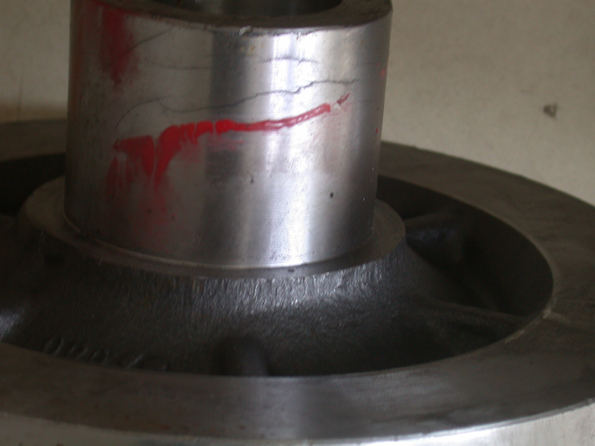

从图上看,裂纹加工后存在氧化黑皮,说明淬火时已经开裂,第一种可能是材料夹杂物超标,取样分析金相组织,检测一下,第二种是冷却时间过长,或加热温度过高
发表于 2009-3-8 11:00:10 | 显示全部楼层 来自: 中国山西太原
看毛坯是铸钢件,看到有不少铸造缺陷,第二张图片很明显,可能是铸造缺陷经热处理裂纹加大了。
发表于 2009-3-8 14:00:37 | 显示全部楼层 来自: 中国广东东莞
是不是劣质 钢材
 楼主| 发表于 2009-3-10 10:41:32 | 显示全部楼层 来自: 中国湖北襄阳
补充

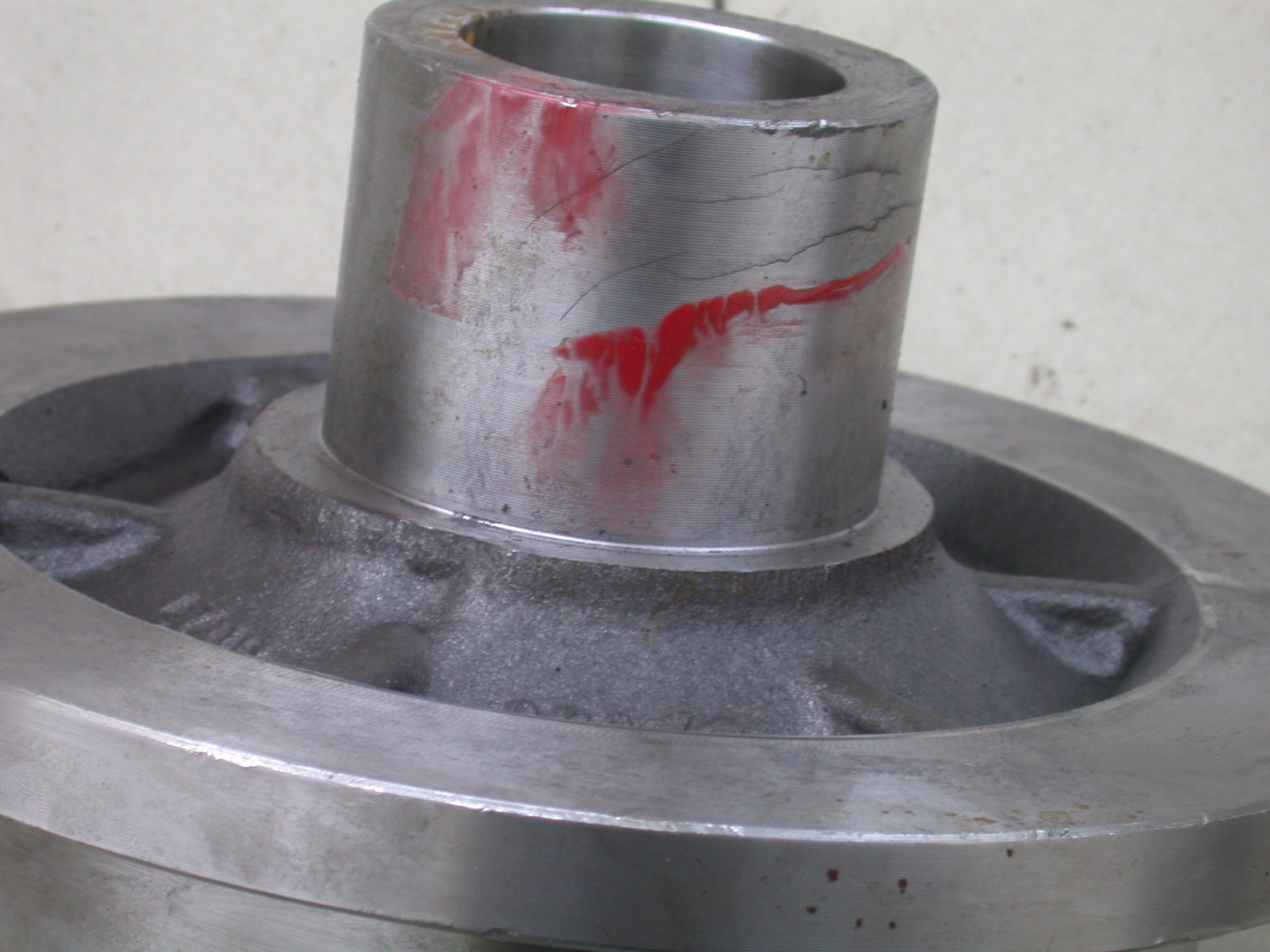

此件为模锻件!
发表于 2009-3-10 10:52:48 | 显示全部楼层 来自: 中国山东青岛
锻造裂纹,毛坯中就存在。
发表于 2009-3-10 16:33:48 | 显示全部楼层 来自: 中国广东深圳
强烈建议上传金相照片,感觉淬火工艺没有问题。也可以做个成分测试,看看成分是否合格。总感觉不是淬火造成的
发表于 2009-3-11 08:43:38 | 显示全部楼层 来自: 中国湖北十堰
是锻造裂纹,较同意10楼的观点。
发表于 2009-3-11 08:44:29 | 显示全部楼层 来自: 中国辽宁大连
很可能铸造工艺造成的,这么多裂纹。热处理的裂纹没有这么清晰。
