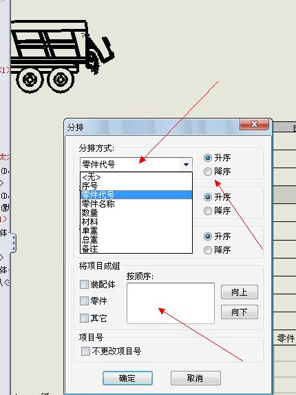

[求助] 为什么SW2009中明细表不能排序
发表于 2009-3-6 18:50:42 | 显示全部楼层 |阅读模式 来自: 中国四川德阳
如题,在2009中,无论怎么排序,明细表都不发生改变,有谁能告诉我原因吗?  D9 k9 |  d7 x9 |* H/ i* E8 c9 }
郁闷了几天了

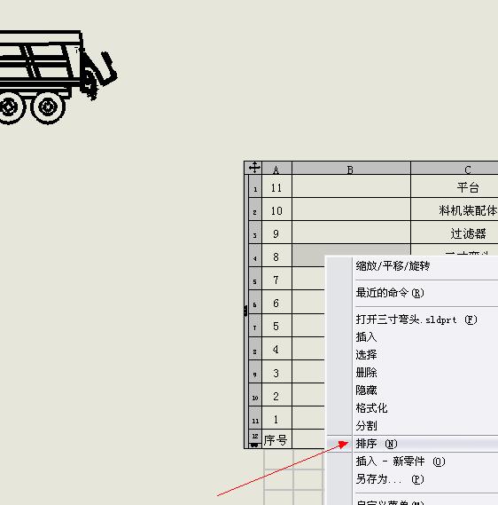

发表于 2009-3-6 20:03:48 | 显示全部楼层 来自: 中国河南新乡
如下图所示,可以改变的,在明细表上击右键,选择排序则可按不同的方式来排列!如果暂时没有改变,可重建模型即可!
发表于 2009-3-6 21:14:22 | 显示全部楼层 来自: 中国山西太原
选择要移动的行,点击住不放,直接拖动即可。
发表于 2009-3-7 17:35:09 | 显示全部楼层 来自: 中国广东珠海
3楼做法和我一样,有保障,没问题
