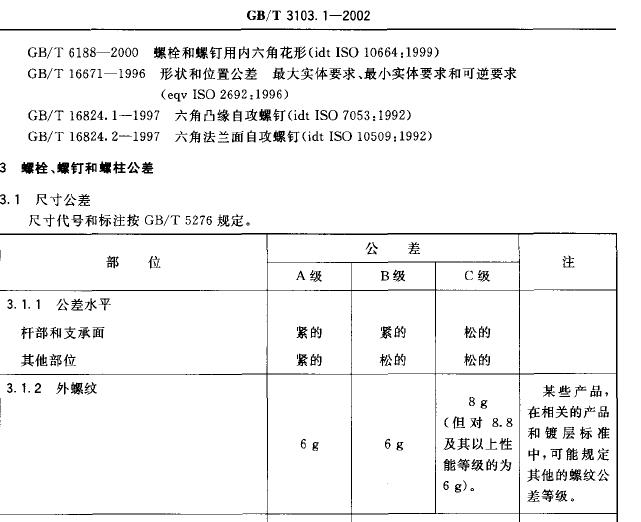

看到国标中的螺栓有A、B、C等级,但是没找到是怎么规定的,和什么相关?  K9 w# N9 \1 X- E$ |! v" d
请知道的前辈给与解释,感谢!

C级螺栓主要用于表面粗糙、对精度要求不高的钢(木)结构、机械、设备上,A级和B级螺栓主要用于表面光洁、对精度要求较高的机械、设备上。A级适用于公称直径d≤24mm和长度L≤10d或L≤150mm(按较小值)的螺栓。B级适用于公称直径d≥24mm和长度L≥10d或L≥150mm(按较小值)的螺栓。螺纹公差为6g。

螺栓的A、B、C级其尺寸的精度等级(包括尺寸公差、形位公差等),螺纹精度也是尺寸公差之一,紧固件的公差相关的规定在系列标准中:
0 w8 L. U/ ~/ R$ ]: QGB/T 3103.1-2002 紧固件公差 螺栓、螺钉、螺柱和螺母2 z3 u3 N$ H! Q: l% l
GB/T 3103.2-1982 紧固件公差 用于精密机械的螺栓、螺钉和螺母: Q  ~5 B" L: k  }1 q

大家都知道螺栓的A、B、C级代表产品的精度,但是确实没有标准规定这些级别具体如何划分。

A、B级精度是一样的,都是6g级。只是长度不同,A级较短,B级较长(具体见2楼)。C级精度较低,精度为8g级。

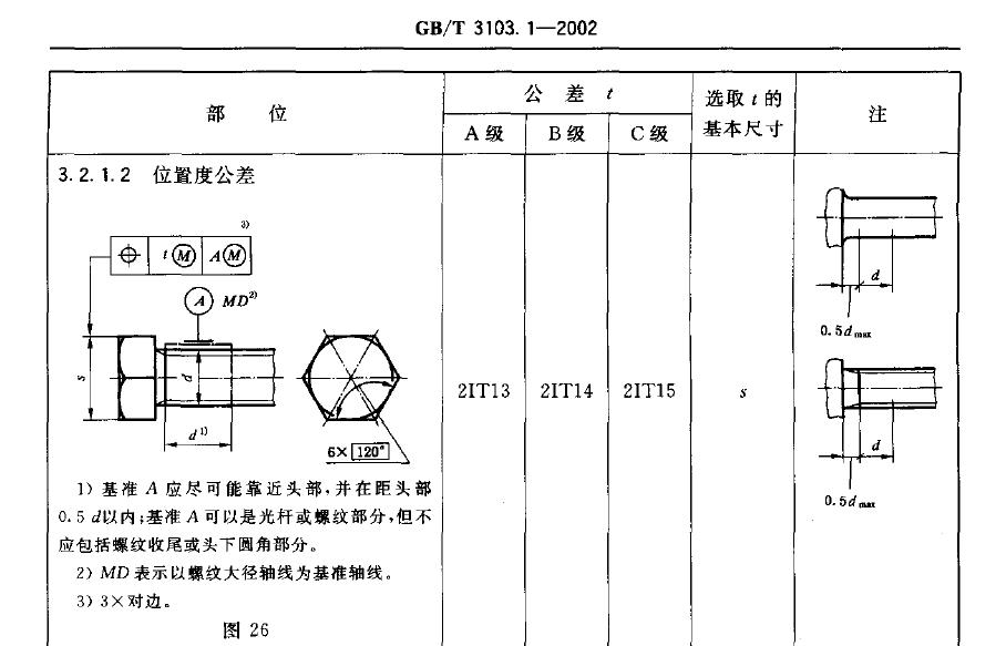

从标准中没理解A、B的区别,“紧的”“松的”指什么,配合吗?

“紧的”、“松的”是相对的精度高低,标准中螺栓的精度项目就有几十个,“紧的”、“松的”就是这几十个精度项目总体水平概述。" w; Y' G+ p! d1 L. M# D7 q& `
如果想详细了解,还是下载标准看看吧,虽然简单的说,A级比B级精度高,B级比C级精度高。

A、B级公差区别举例:(虽然螺纹精度都是6g,但其他的还是有不一样的,所以不能说这两个等级的精度是一样的)
