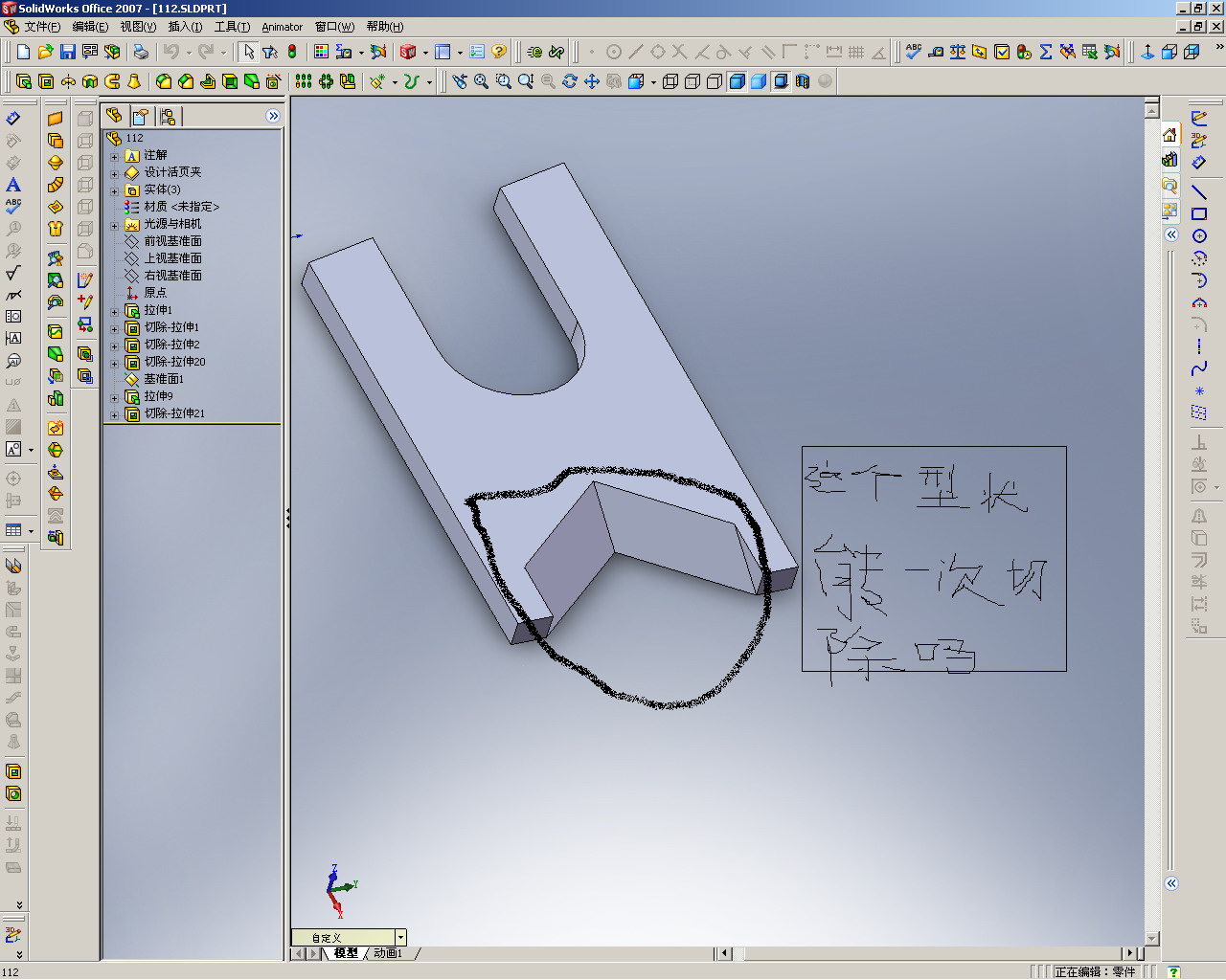

请问各位高手, 这个切除能一次完成吗??
 楼主| 发表于 2009-3-6 12:38:48 | 显示全部楼层 来自: 中国江苏常州
先顶一下自己.......高手们..帮帮忙色....

放样切割 应该可以的
发表于 2009-3-6 12:45:07 | 显示全部楼层 来自: 中国天津
需要选择拉伸切除的方向
发表于 2009-3-6 13:31:43 | 显示全部楼层 来自: 中国广东深圳
3樓的正確。

发表于 2009-3-6 14:03:09 | 显示全部楼层 来自: 中国山东青岛
三楼四楼均正解啊。
发表于 2009-3-7 15:05:06 | 显示全部楼层 来自: 中国河北沧州
就用放样
就可以完成
发表于 2009-3-7 19:23:12 | 显示全部楼层 来自: 中国广东广州
“拉伸”以及“拉伸切除”等命令,不只是正交的方向,斜着来也行。
