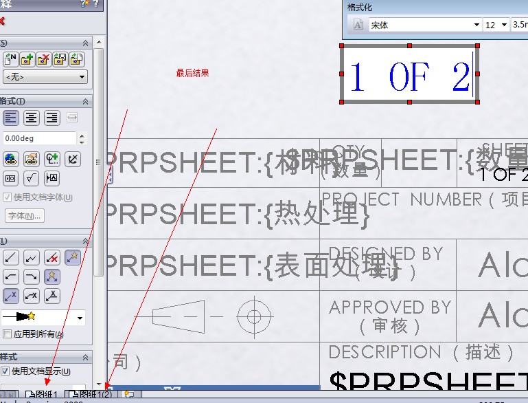

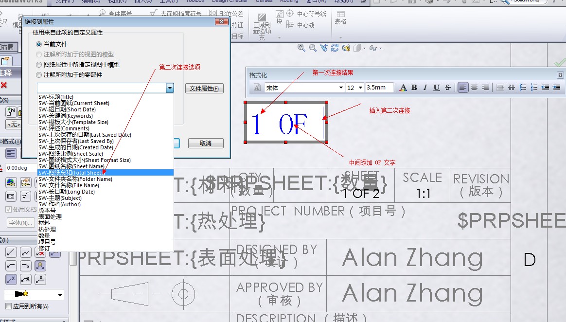

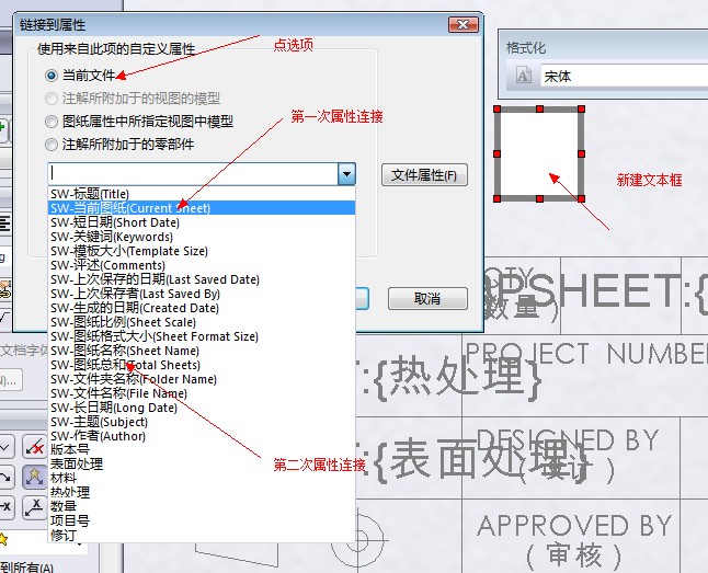

我的工程图中始终不显示 共几张第几页
+ c- T! [& s  a8 Z$ O0 E8 f* T请高手指教指教..如何链接自动生成张数与张次
 楼主| 发表于 2009-3-6 12:27:07 | 显示全部楼层 来自: 中国辽宁沈阳
在只有一张的图纸里也应该显示 共1张第1页啊.....
 楼主| 发表于 2009-3-6 14:02:08 | 显示全部楼层 来自: 中国辽宁沈阳
顶一下... 求助
发表于 2009-3-6 15:21:00 | 显示全部楼层 来自: 中国广东珠海
1、新建文本框。2、建立第一个属性连接。3、添加OF字样。4、建立第二个连接。

1.jpg 8 Z6 ]8 B4 i+ A7 w2 k3 v% B/ ]
2 X4 |, p5 J* ~, {
2.jpg * m2 S* @6 ?# M# r' Y/ Z
( w" [# U8 h- W/ o; F4 X' }/ @ 3.jpg ! j* e2 n* ^* ^$ `4 z; y
