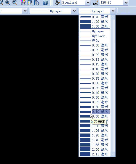

我是刚刚接触CAD的,看到帖子上,他的那个线宽是粗的。我想问下他是怎么设置的?

按如下设置即可看到线宽
wang2003 + 3 应助
发表于 2009-3-6 09:40:16 | 显示全部楼层 来自: 中国北京
应该是: H& i6 |+ Q, S6 ?* U/ D" M
格式-----线宽.....
$ c9 T3 A' b; N然后在弹出的对话框处,选中显示线宽, q8 S, Q8 ^3 f/ x/ p7 \1 i6 F9 B
即可看到所选的实际线宽

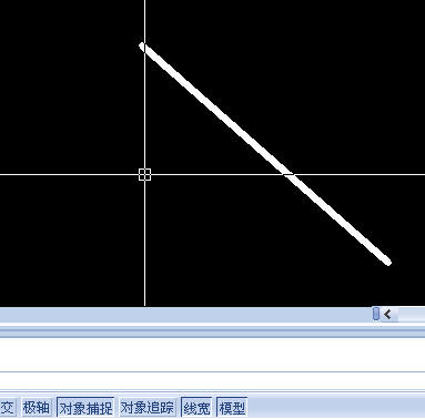

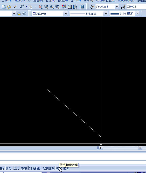

发表于 2009-3-6 09:49:03 | 显示全部楼层 来自: 中国上海
2个方法可以设置线宽。如图点显示线宽就可以设置了。
 楼主| 发表于 2009-3-6 10:50:01 | 显示全部楼层 来自: 中国上海
谢谢,楼上的坛友。我已经设置出了。
发表于 2009-3-6 11:30:57 | 显示全部楼层 来自: 中国四川成都
在图层管理上也可以设置的啊!
发表于 2009-3-6 17:46:26 | 显示全部楼层 来自: 中国广西百色
这样设置不好,还是在打印时再设置粗细线更好
发表于 2009-3-6 17:48:20 | 显示全部楼层 来自: 中国新疆塔城地区
还可以直接使用多义线嘛,也很方便
