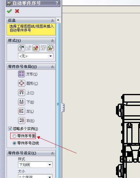

序号箭头怎么变成圆点啊?
发表于 2009-3-5 21:04:04 | 显示全部楼层 来自: 中国河北唐山
工具---选项中去设置。。。。。。
发表于 2009-3-5 21:17:45 | 显示全部楼层 来自: 中国河南新乡
有两种方法可实现,一种是如下图1所示在生成自动零件里,选择零件序号面即可
" W0 B1 n3 F0 V& j4 r' |3 W+ O若生成之后是箭头则可如下图二所示,把箭头点移动到零件面上即可!

发表于 2009-3-6 09:33:58 | 显示全部楼层 来自: 中国广东佛山
玻璃哥,7 b/ L) ]. p' k( Y- v+ \; [8 O8 v* @- o
你的第一种方法是07版以后的版本,  R) \  z7 P4 \
我现在用的是07版的,所以一直用的是第二种方法,麻烦点.

当然还有一种方法,就是在零件序号标定之后,在更多属性里将箭头改为圆点类型即可,如下图所示:
