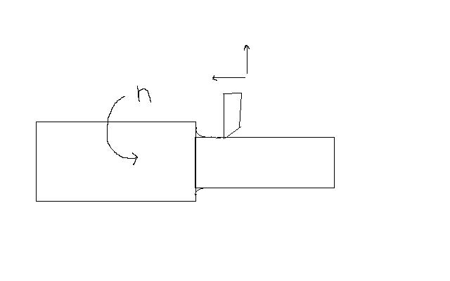

http://file:///D:/5513今天有人向我提问:轴上台阶过渡段的过渡圆角是怎么车出来的?我答不上来,我不知道是不是车刀和工件同时都有动作?有没有直观的加工动作动画资料!

既然是车,工作当然有转动,要得到圆角还需有刀具前进与远离工件的运动。
发表于 2009-3-5 22:03:11 | 显示全部楼层 来自: 中国吉林吉林市
横纵滑板同时动作 加工出来的路线就是圆弧了
; }6 z3 ?& f* o# g轴上台阶过渡段的过渡圆角  也可以用成型刀具  一靠就完了
