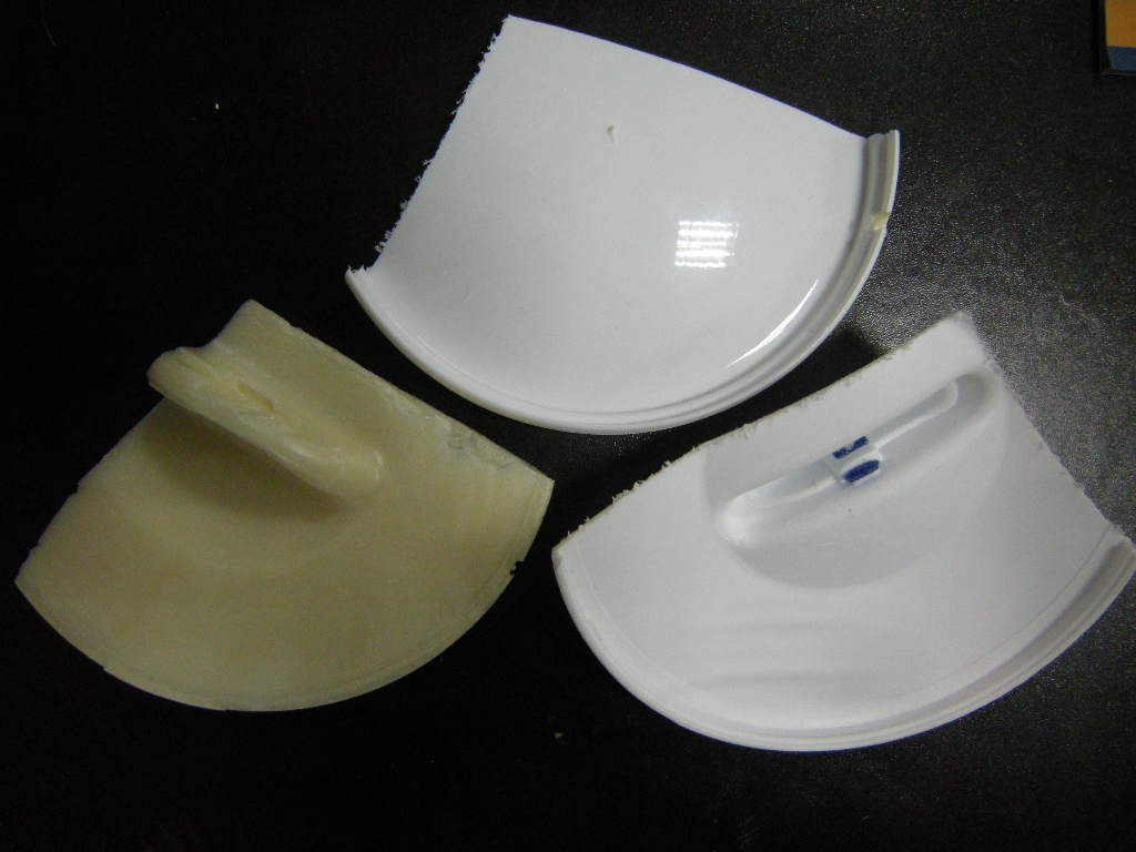

如下图。中间黄色的像海棉一样的。功能是保温的。现在有一款新产品也要保温功能的不知这个是什么料。

应该是PE、EVA闭孔发泡产品
' t5 [& @% u  k! s1 K    由于是闭孔发泡,所以具有良好的阻尼防震、隔热保温和浮力优良等性能

发表于 2009-3-7 14:47:35 | 显示全部楼层 来自: 中国浙江宁波
可能是聚氨酯发泡材料
发表于 2009-3-7 17:37:49 | 显示全部楼层 来自: 中国广东东莞
PU硬泡,以前我做过,就是这样的,也是保温材料!

 楼主| 发表于 2009-3-8 13:30:38 | 显示全部楼层 来自: 中国广东深圳
楼上的能说一下怎么做嘛。说详细一点。网上查了下好像PU也分好多种。

发表于 2009-3-11 22:42:56 | 显示全部楼层 来自: 中国河北廊坊
中间的应该是EVA发泡材料,楼主可以做一个DSC就大概可以知道他的成分了!!
发表于 2009-3-12 07:33:08 | 显示全部楼层 来自: 中国广东东莞
配方:MDI+聚醚多元醇+交联剂(甘油)+发泡剂+均泡剂+抗氧化剂!/ ]; p; n2 Z+ @2 O1 S% Z1 E
根据你需要的硬度调整配方!
云动风清 + 5 应助
发表于 2009-3-12 07:34:33 | 显示全部楼层 来自: 中国广东东莞
去买一下上海高桥的原料,他会告诉你配方,你可根据那个配方再自己调整一下!

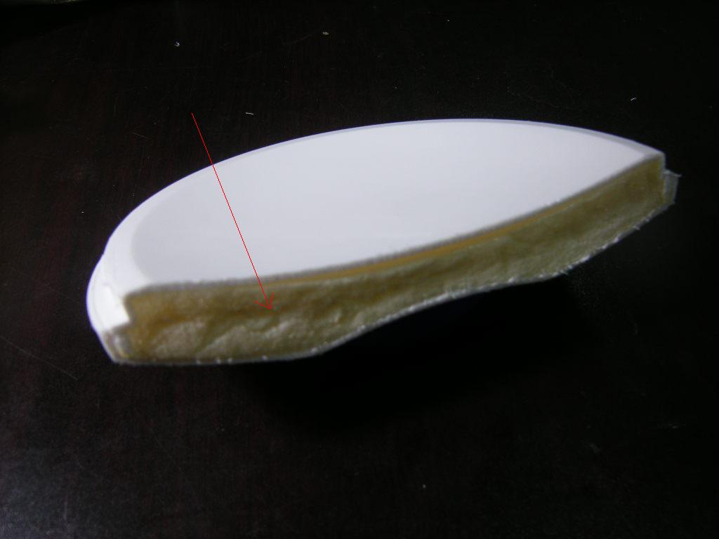

 楼主| 发表于 2009-3-12 20:17:53 | 显示全部楼层 来自: 中国广东深圳
再次上个图给大伙看看。前几天找了几个供应商有二个说是建筑材料 论坛上有没有兄弟做厨具方面的。说一下保温锅的用什么保温材料好一点。这次做这个新产品类似保温锅中间要加这个海棉夹层。还有上面样板那些海棉泡沫是用模具做好一个型之后装进PP塑胶里面。还是PP塑胶装好再把海棉泡沫打进去让它成型。有做过的兄弟说一下。谢谢了。
