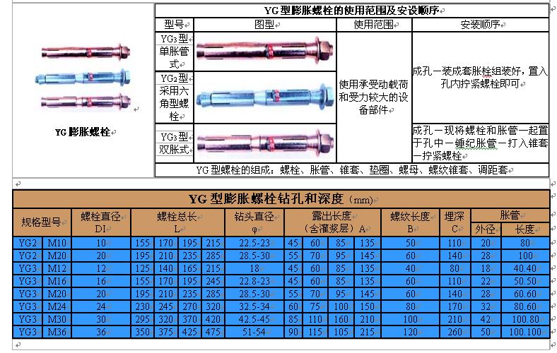

膨胀螺栓规格有没有国家标准啊?

发表于 2009-3-5 14:57:42 | 显示全部楼层 来自: 中国辽宁沈阳
你说的想这样的膨胀螺栓
plc + 3 应助

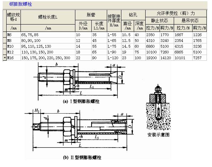

发表于 2009-3-5 16:29:23 | 显示全部楼层 来自: 中国山西太原
我国的钢膨胀螺栓还没有国家标准,但在机械设计手册上列有规格,目前有五种规格。
plc + 3 应助

发表于 2009-3-6 09:36:13 | 显示全部楼层 来自: 中国山西太原
回复 12# zbfyh 的帖子
混凝土用膨胀型、扩孔型建筑锚栓与钢制膨胀螺栓结构不同,后者是只用膨胀应力达到紧固,前者有用膨胀应力紧固的,更多的是用锥孔和底部扩孔达到锚固的效果。在设计手册上这两种产品是分开列出的。
