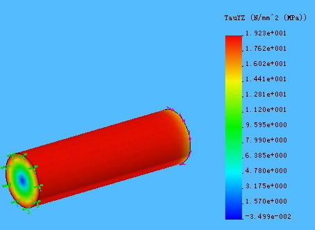

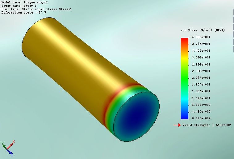

用有限元模型和经典力学计算所得到的结果怎么相差这么大啊?8 w# K; `2 U! E6 `
在末端施加100 N ,直径=30,理论计算τ=18.8 MPa.而有限元的2 h1 V$ z4 m/ {& P+ f8 T  j

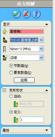

楼上:替LZ更正一下,100是N.m,应用的是扭矩。! p% g2 ?$ _' O1 v9 e2 Y" K
楼主:τ=T/Wp计算的是剪应力,可以通过以下方法在Cosmosworks中显示剪应力。. U; \9 ~* q4 T) H5 }
          1. 通过圆柱面定义基准轴17 [6 x) M/ \1 L& o3 Q
          2. 以基准轴1为参考轴,定义轴向剪应力图解。

 楼主| 发表于 2009-3-6 11:58:27 | 显示全部楼层 来自: 中国江苏苏州
谢谢ZWMZQL,烦您再次验证了;谢谢tigerdark,您的指导又让我学了不少。
